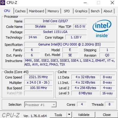

можете сделать скрин с CPU-Z???
ggvvss
Сообщение
targ
Да пожалуйста, только там про ревизию Вы ничего не увидите)
