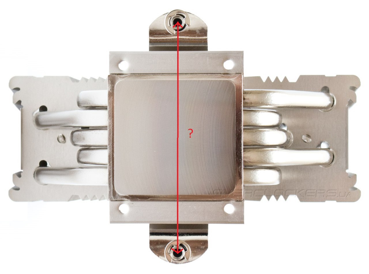

Вопрос к обладателям U9S/U12S/U14S ну и к MaxA, который U12S выучил вдоль и поперёк :beer: , какое расстояние между крепежными винтами у данной линейки? Была мысль временно посадить Phanteks TC14PE на крепления ам4 от L12, но там расстояние немного больше, а тут на хотлайне случайно увидел крепления под U9S/U12S/U14S и по креплениях видно, что у них данное расстояние меньше. Просто заказал крепления родные через саппорт, но они ещё несколько недель будет ехать, а тут возможно и заказывать ничего не нужно было :rolleyes: .

LVladislavchik:какое расстояние между крепежными винтами
От ё-моё, как же я туда с линейкой подлезу. Это ж всю тачку разворотить надо.
Как у тебя с английским? Будем писать письмо турецкому султану в саппорт Ноктуа :)

Как-то так, отмаячу
