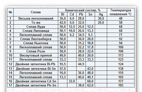

Надо старым добрым Вудом, он в горячей воде тает.

vitaxa11
легкоплавкий припой, при замерзании расширяется, погугли.
