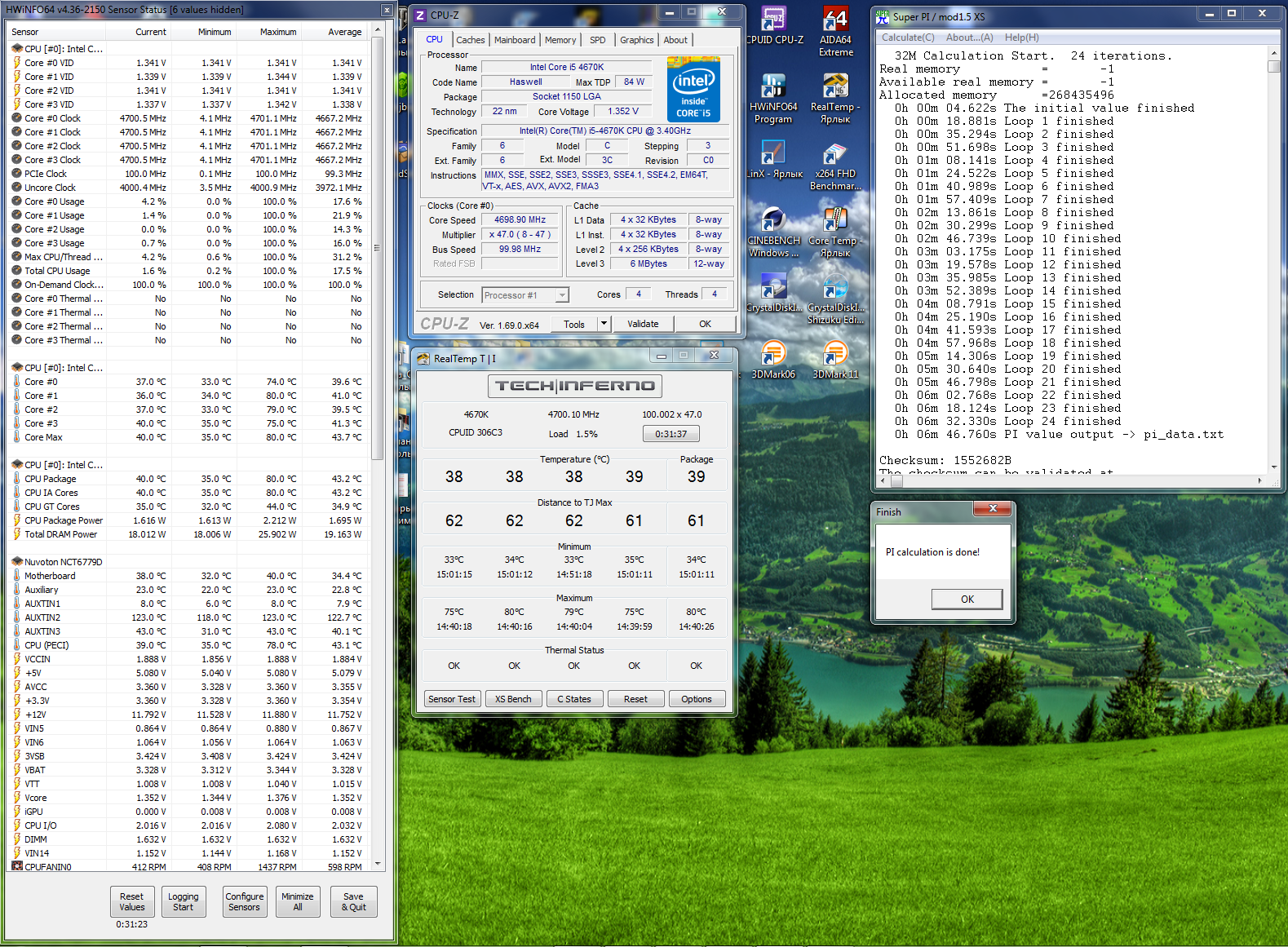

пока вот так получилось.... не много напряжения для проца? гуляет немного, но спишем на "неудачную" бюджетную мамку
- спойлер
Finxter
- Откуда: Миколаїв
Вполне вменяемо 4.7ГГц, да и Гена же не раз писал что на постоянку при норм охладе можно вплоть до 1.44-1.45 лупитьnike_m:пока вот так получилось.... не много напряжения для проца? гуляет немного, но спишем на "неудачную" бюджетную мамку

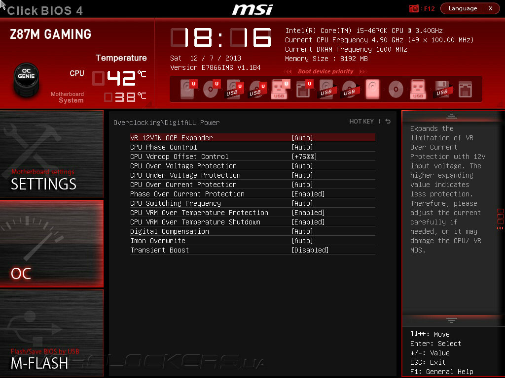

DigitALL Power ->CPU Vdroop Offset Controlnike_m:Перебрал все параметры в bios... LLC на мамках MSI как бы и нет, отдельным меню не отображается.
Это у них так LLC называется.
https://www.overclockers.ua/motherboard ... gaming.png" target="_blank
