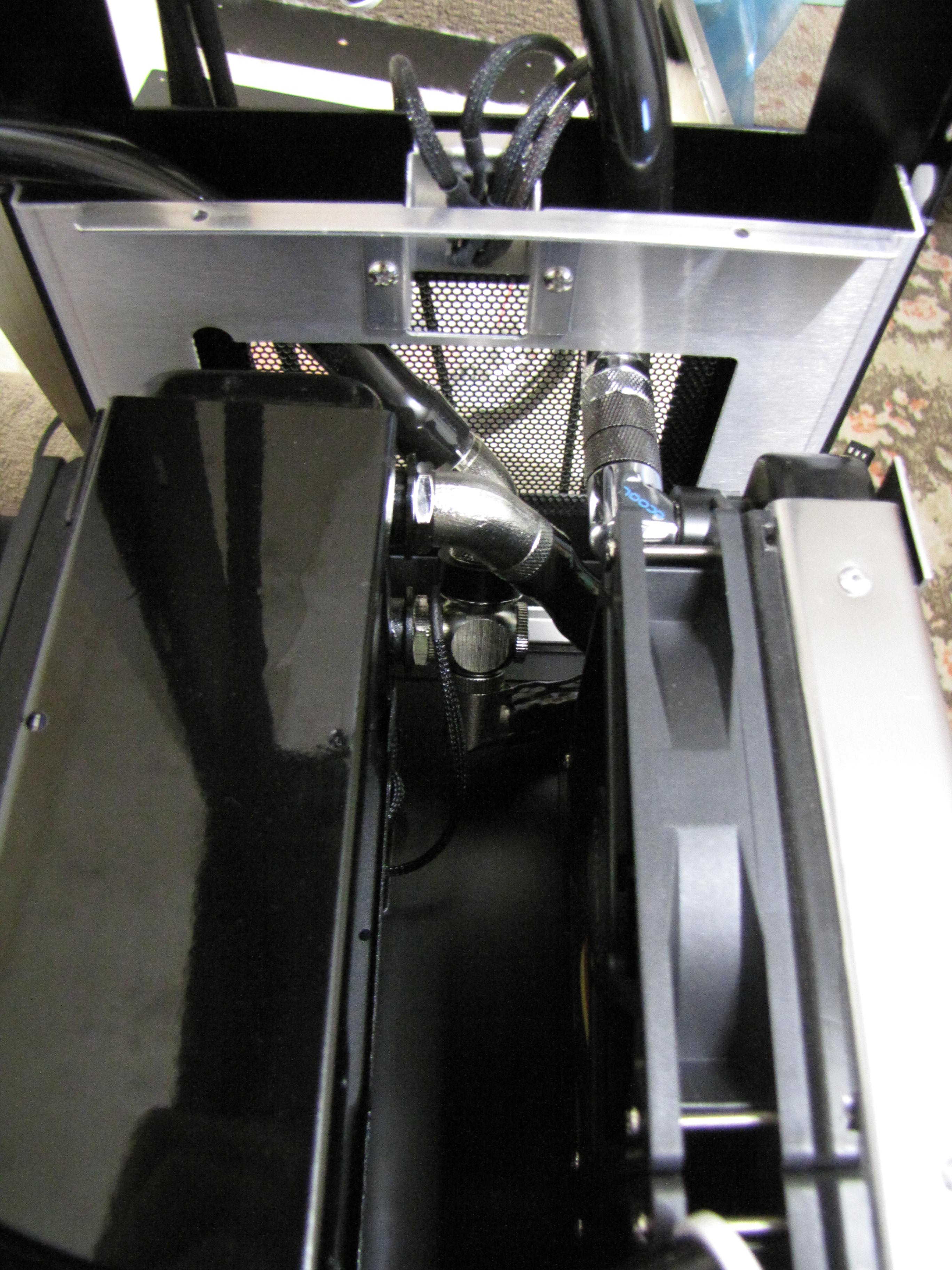

Пробное соединение радиаторов. Вход воды будет на месте заглушки справа, выход - слева.

Еще пару фоток
Как видно, трубная развязка получилась очень сложная
Буду надеятся, что не потечет и мне не придется все это разбирать.
Добавлено через 11 минут 47 секунд:
Настала пора проверить насколько качественно собрана нижняя водная секция. Лучше это сделать сейчас, пока система не собрана полностью и, в случае протечки, разбирать придется не очень много.
Добавлено через 3 минуты 12 секунд:
Пока не течет.
