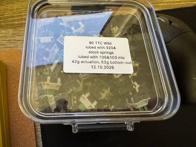

вирішив сьогодні змастити одні з кількох не-черрі світчів, які поки(?) залишились у колекції -- ТТС wild 42g
така довга ніжка стему, але ніби як світч RBO
але не суть, тут цікаво як він зазвучить після змащення.
трохи заводського мастила тут є, але це не серйозно)
ще не вирішив куди саме спробую його поставити, може прийде ідея в процесі змащення.
пружини як завжди у ТТС прекрасні, тут за одні пружини можна було половину вартості сету віддати.
навіть в разер-оранжах першого покоління (яке робили ТТС) ставили чудові пружини
філмити теж не потрібно, дуже щільне припасування хаузінгів (а це 2021 рік!), та ще й бокс стем.
що ж подивимось як зазвучить, змащувати мабуть буду 3204, щоб трошки приглушити побільше ніж у випадку 3203

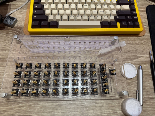

ще фоточка з процесу: і фінальний результат: навіть не філмив, а часу пішло дофіга
недавно дізнався що народ нині часто змащує світчі без боттомів, тобто тільки стем, але я щось не дуже зрозумів в чому прикол такого підходу окрім ліні і економії часу
і який сенс? нє, я розумію, дуже напряжно, довго, муторно. але якщо вже робити то нормально, імхо
