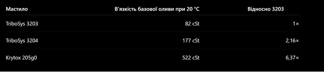

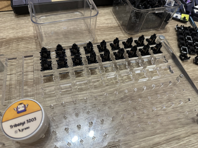

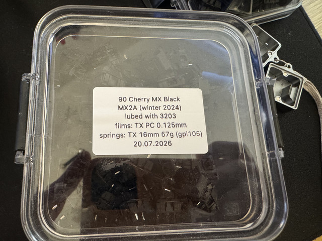

нарешті дійшли руки і я затестив трібозіс 3203 для змащення світчів.
змастив сет mx2a блеків, які до цього в якості експерименту запаював в парочку білдів в майже сухому вигляді (змащував їх вперше і востаннє десь на межі 2024 і 2025р. як раз під новий рік і з того часу мастило практично повністю улетючилось).
в якості side note: награвся я з цим сухим/майже сухим станом світчів за останні місяці півтора і, визнаючи, що особливий шарм і прикол у повністю сухого (втім F+SS) блека, безсумнівно, присутній , я все-таки дійшов до висновку, що це не зовсім моє. мені таки треба щоб світч був змащений в більшій чи меншій мірі, залежно від білда і від того, що саме я хочу отримати. в першу чергу заради звукового тюнінгу (мастило як "акустичний клей") і відчуття зібраності механізму, адже гладкість, яка, як відомо, багатьом дуже важлива, особисто мене мало цікавить як характеристика світчів і якби змащення було саме для гладкості ходу я б не змастив жоден світч у своєму житті. але це, офкорс, суто справа смаку.
щодо в'язкості 3203 у порівнянні з 3204 (яке я використовую зазвичай) та 205g0, яким я змастив буквально 3 сети за все життя і два з них це сайленти:
як бачите, різниця тут в табличці чимала, але в реальному житті мені не здалось що між 3203 та 3204 АЖ така велика різниця, я б сказав, що 3204 ну на 60% більш в'язке, ну може трохи більше. але не в 2+ рази.
у мене була пересторога, що маючи таку невисоку в'язкість 3203 буде занадто вже легке і не створить те саме бажане відчуття акустичного клею і тому я його не шкодував і наносив досить щедро (оверлубнути ним це треба добряче постаратись), але трохи потестувавши, думаю, що можна було нанести і менший шар і отримати швидшу-агресивнішу атаку і трохи вищий пітч без втрати акустичної зібраності. спробую з наступною пачкою.
останні 18 шт на станції для змащування
в цілому висновок такий, що і 3204 і 3203 цілком валідний вибір в залежності від ситуації і можуть бути корисними для отримання того самого результату тюнінгу світчів в кожному конкретному випадку. наносити 3204 просто тонше для отримання ефекту 3203 не вийде, це буде інша історія. так само і товстіший шар 3203 не дасть ефекту "як 3204". триматиму в арсеналі обидва :write: якщо ж обирати щось одне, то я мабуть таки схилився б до 3204
