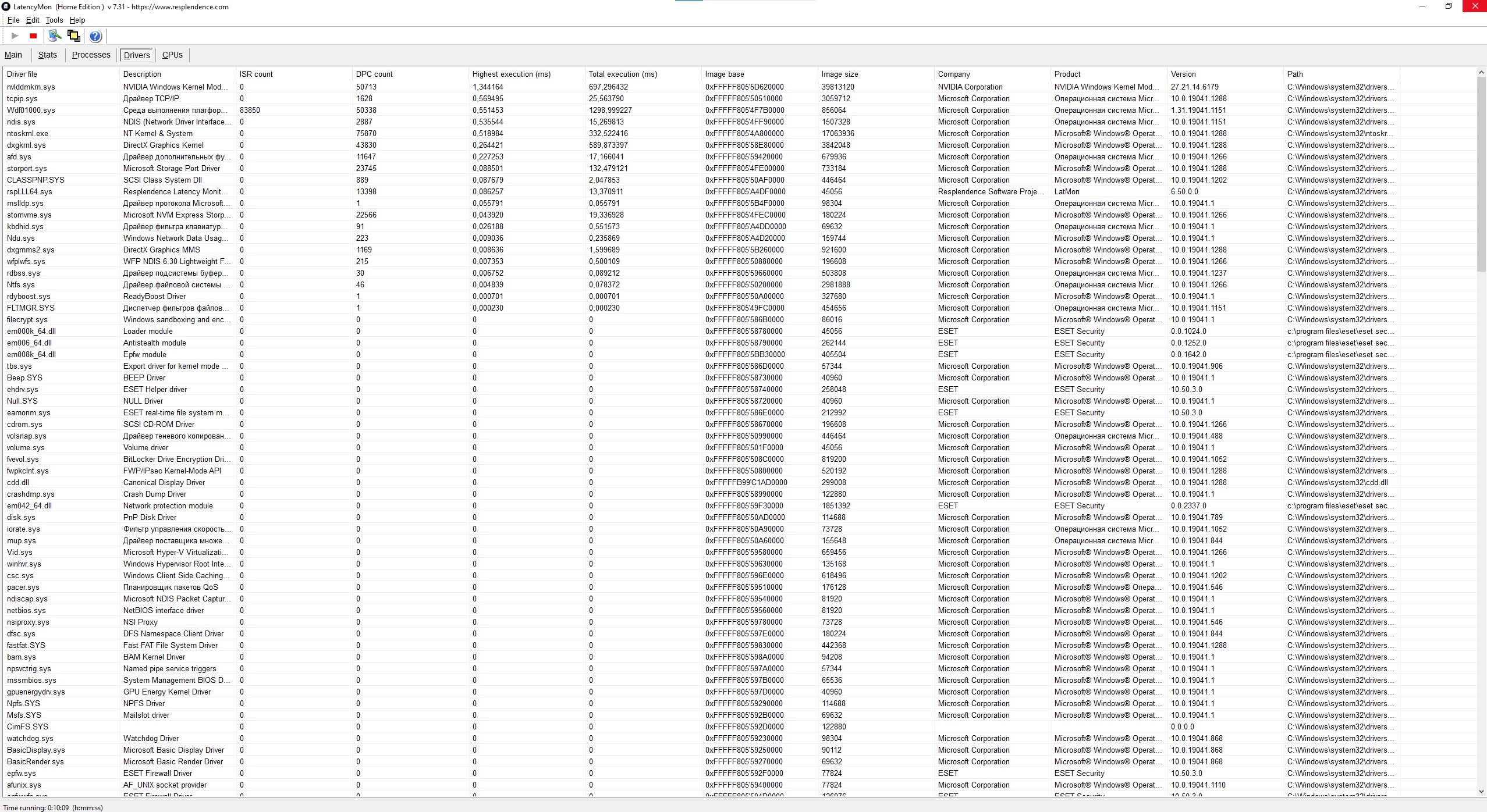

Поки на роботі вирішив подивитися затримку і тут:
10 хвилин роботи
перші секунди після запуску проги
Я так почитав про цю прогу і багато в кого за довгий проміжок часу набирається велика затримка

Це при перегляді фільму за компом вдома
Перша полоска в момент обриву скаканула майже на рівень другої

Також, сидів через колонки з боксовським геймпадом, при цьому ЦАП не був приєднаний і відключився геймпад та клава потухла (але без характерного звуку приєднання відєднання).
А ось це вже з ЦАПом при грі потухла клава і звук обірвався, джекпот прям
скрін1
скрін2
Тут на скрінах фігурує Comtrue USB-Audio 2.0. Незнаю на скільки воно пов'язяне з USB 2.0 але в цей момент в такий порт ЮСБ був приєднаний тільки Bluetooth-адаптер Asus (USB-BT500) по якому конектив геймпад
