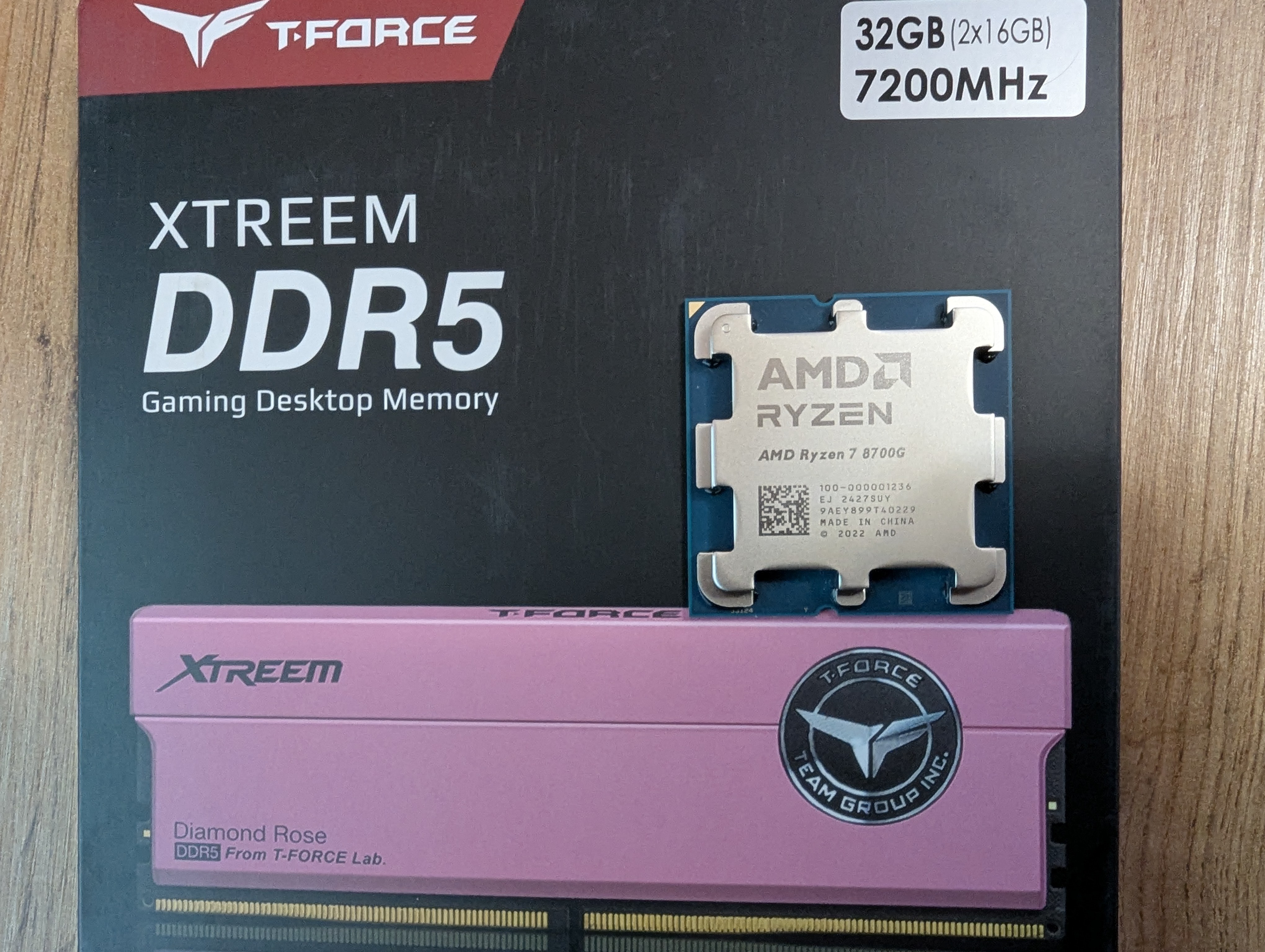

Мої дворанги поїхали в Харків)
А я якраз забрав нову пам'ять і проц з пошти, але ще не поставив, бо треба хату прикрашати, і мак на кутю терти :)
Спочатку спробую що вийде з цих, але можливо все одно потім куплю ще один набір дворанговий. Зараз хороші ціни на 64гб кіти, я бачив навіть по 130-140$ кіти 6000cl30 і 6400cl32. Я продав татову gtx1070, і думаю можливо зробити йому комп на своєму 8600G, а собі на 8700G. І будемо обидва на АПУ) І в його компі 32гб, а в свій поставити 64гб якщо добре поженеться.
Але то буде потім. А опори обов'язково спробую :yes:

Piter Cantrope
А які саме 6400cl32?
Гарно посвяткувати)

unique-neon
Оцей Patriot Viper 6400 cl32 був по 135$. Але я не став купувати, ця пам'ять вже давно на ринку. Там може бути як a, так і m.
Дякую, веселих свят! :beer:
