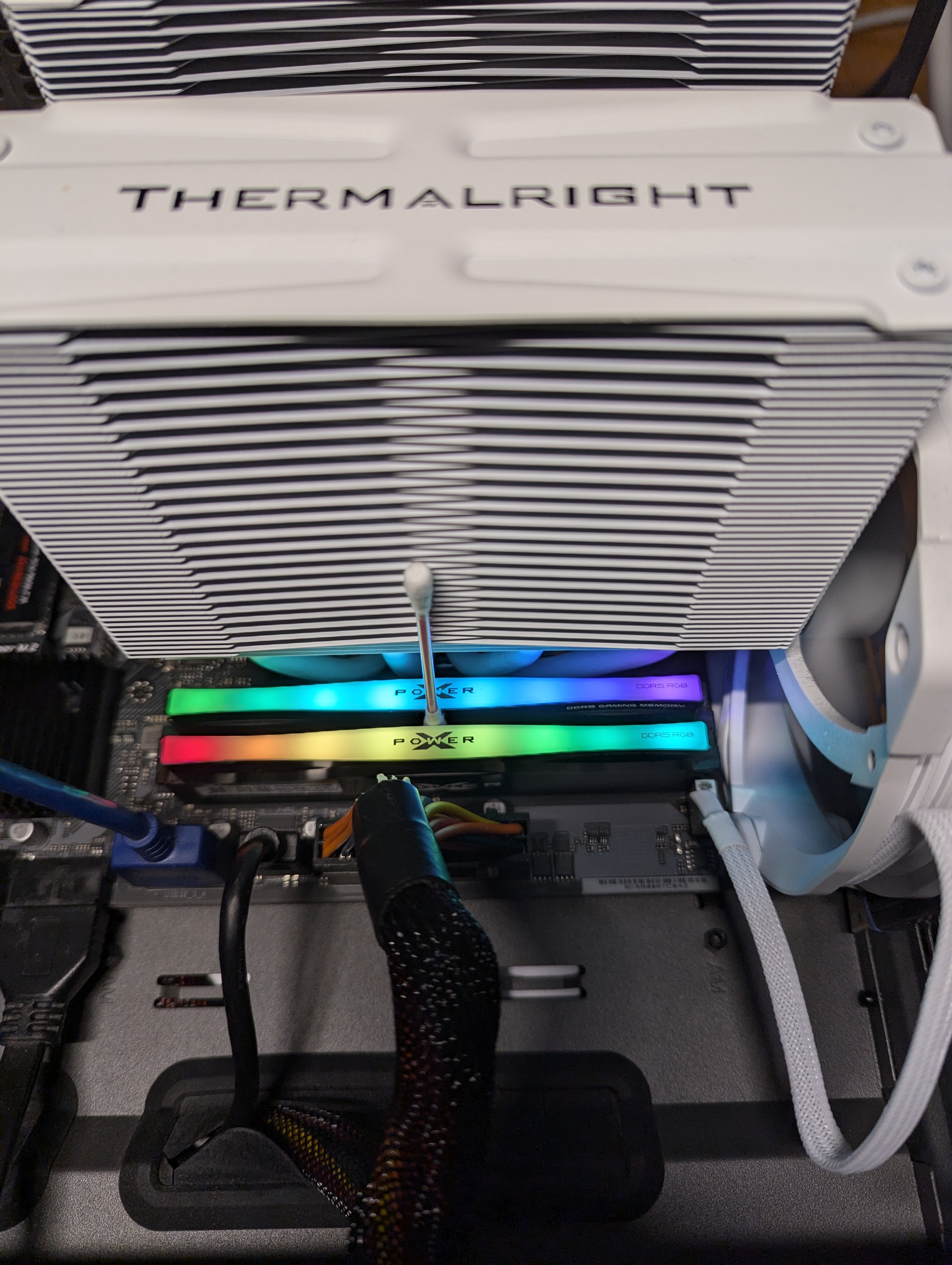

- І ще одна дуже приємна річ - утилітка Restart to UEFI. З нею не треба жмакати del, просто тиснеш reboot і комп завантажується в біос. Це особливо приємно, коли відключений fast boot i memory context restore. Комп перетреновує пам'ять і довго проходить post, а з цією штукою не треба думати коли жмакати del, просто чекаєш і воно саме заходить в біос. Цікаво, ця утиліта працює на материнках інших вендорів?
На платі мало usb-а, тільки шість, але є два 3.2 конектори. Всі USB на задній панелі 10W - 5V 2A. На передній панелі 8W.
Шкода що нема rgb конекторів, от в мене ніколи не було rgb кулера, а тепер є (коштував так же як і без rgb), і я хотів би глянути як світить. І дратує, що вона обрізана справа - плата прогинається, коли щось там підключати. 24 пін конектор дуже близько до слотів пам'яті і туди нелегко помістити вентилятор. Питання обдуву пам'яті я вирішив поставивши вентилятор зверху на радіатор проца.

Шкода що нема rgb конекторів, от в мене ніколи не було rgb кулера, а тепер є (коштував так же як і без rgb), і я хотів би глянути як світить. І дратує, що вона обрізана справа - плата прогинається, коли щось там підключати. 24 пін конектор дуже близько до слотів пам'яті і туди нелегко помістити вентилятор. Питання обдуву пам'яті я вирішив поставивши вентилятор зверху на радіатор проца.Бачу, що вона подорожчала за кордоном, а в нас позникала з багатьох магазинів. Невже такий попит високий)? Сподіваюсь, що буде B850 HDV теж з 2-ма слотами пам'яті, теж хоча б 6-шарова pcb, теж з хоча б 2 відеовихадми, може з кращим набором конекторів. А може взагалі дадуть PCIE 5.0x16 на верхній слот. Хоч це я вже щось розмріявся
- спойлер
На алі бачив перехідники з молекса на аргб 3 пін : https://vi.aliexpress.com/item/1005001631652685.html
