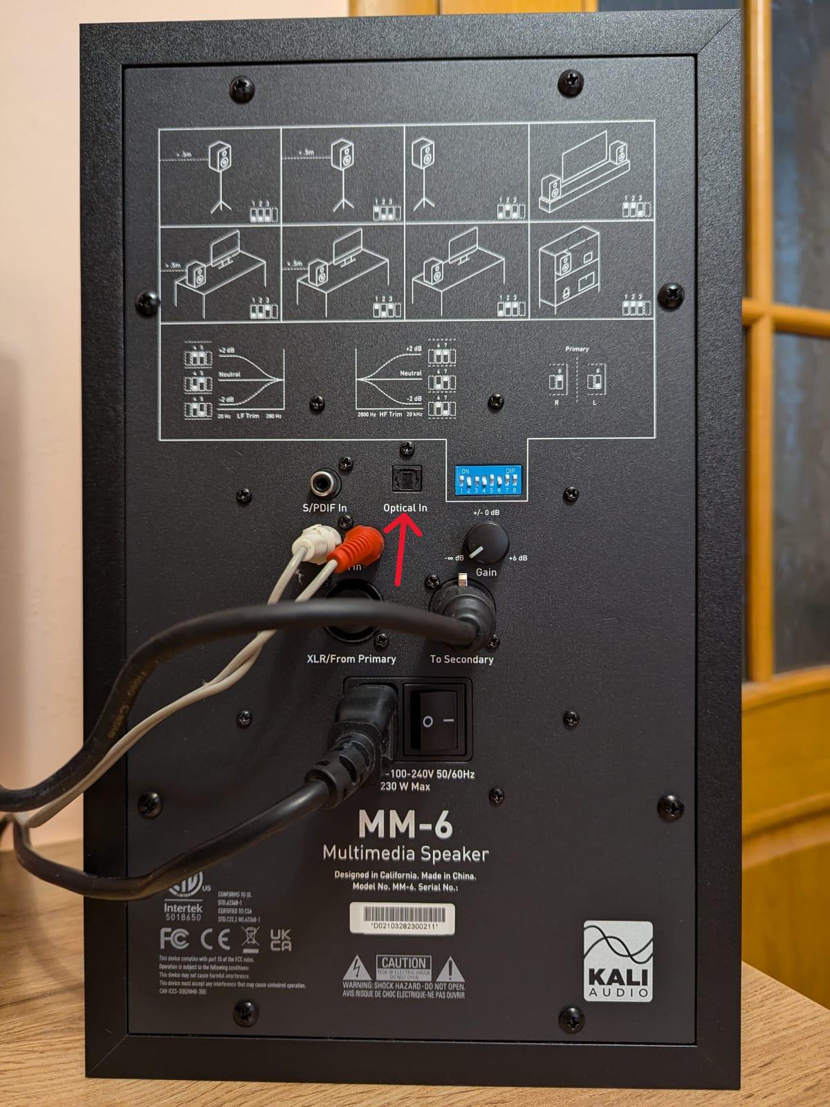

Накінець-то привіз додому Kali Audio mm-6.
Нічого не шарю в звуці і не маю ніяких девайсів, окрім власне цієї акустики.
Зараз є комп з звичайною материнкою B650 hdv з круглими отворами і кодеком alc897. Вдома знайшов якийсь старий дріт від колонок, він такого типу як кидали вище, 3.5mm - rca, жалюгідної якості, підключив ним. Пізніше приїде інша материнка з spdif. На акустиці позаду круглий порт підписаний як spdif, а квадратий підписаний optical in. То я буду підключати через отой квадратний optical in. Не знаю чому на материнці і на акустиці різні назви, але бог з тим.
Якщо голова вище від їхнього рівня, то звук зовсім змінюється. Я підставив книжки поки що щоб їх підняти трохи. З ними і двома 32" моніторами зовсім не лишилось місця на 2-метровому столі. Планую переставити стіл в іншу частину кімнати, а їх поставити на якесь підвищення по боках, а не на столі тримати.
На сайті писало, що XLR кабель для підключення двох йде тільки якщо брати пару. Я купував 2 окремо, тож взяв ще XLR кабель. Але виявилось що в коробці з кожною він все одно був, тепер маю 3 кабелі

Piter Cantrope
купіть звуковуху, сонар д2 і вище, шось за 100баксів б у, воно буде грати зовсім по інакшому, фазік спереду супер можна близько до стінки ставити, те що чуєте що твітер має направленість приведе вас до халепи під назвою аудіофілія
а чому то підсилення не в 0 а в мінус викручене?
Piter Cantrope
- Откуда: Калуш
В інструкції пише при першому підключенні повністю викрутити в мінус, а тоді вже ставити 0.Filabatya: ↑ 11.10.2024 22:18 а чому то підсилення не в 0 а в мінус викручене?
А мені треба якась звукова карта якщо я буду підключати цифровим кабелем? В мене нема PCI слотів вільних під ще одну карту розширення.Filabatya: ↑ 11.10.2024 22:18 купіть звуковуху, сонар д2 і вище, шось за 100баксів б у, воно буде грати зовсім по інакшому
Radio Bay
- Откуда: Харків
Не факт, але скоріш за усе так, та треба щось нормальне їм купувати на подачу, завнішнєPiter Cantrope: ↑ 11.10.2024 22:00А коли підключу через spdif, то вони самі перетворюватимусь цифровий сигнал у звук і тоді буде інше звучання? Так буде краще?
Можна так: IsoAcoustics ISO-130, там є нахилPiter Cantrope: ↑ 11.10.2024 22:00Планую переставити стіл в іншу частину кімнати, а їх поставити на якесь підвищення по боках, а не на столі тримати.
Ширше розносити їх не раджу, буде розірвана стереобаза, не буде суцільного пространства. Найліпше розташування колонок/слухач - рівносторонній трикутнук
Тобто люба людина не з вадами слуху - потенційний аудіофілFilabatya: ↑ 11.10.2024 22:18те що чуєте що твітер має направленість приведе вас до халепи під назвою аудіофілія
