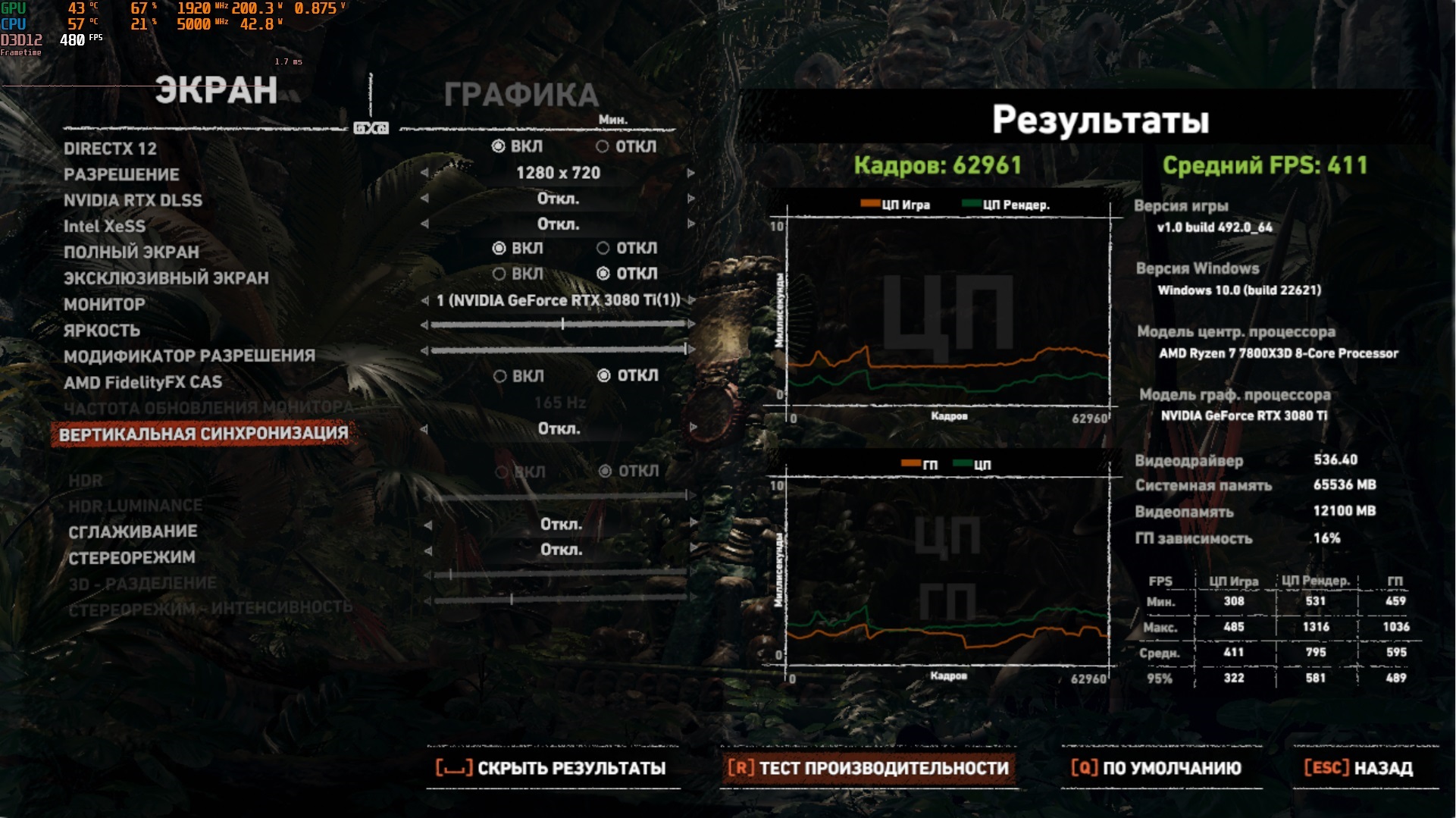

Там и так упор в 3090 в FHD, по Ларе видно, при снижении разрешения фпс c 3080ти выше чем в обзоре, и всё одно бенч пишет зависимость GPU 16%Shaolin_Style: ↑ 29.07.2024 22:11 если все на себя заберет графика?

4090 для обзора не отдолжишь? Если ультры поставить, большая часть процессоров выстроится в одну линиюl-m: ↑ 29.07.2024 22:26Затим, що жодна нормальна людина на лоу не грає
