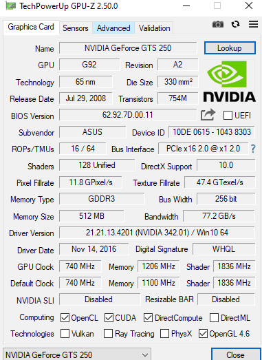

По поводу GTS 250 вставлю свои 5 копеек. У меня такая есть. Был отвал ГПУ, прогрел, работает. Производитель Асус, объем памяти 512 МБ.
Вот скрин из ГПУ-З, а также фото передней части с "несколько модифицированной" системой охлаждения (оригинальная приводила к сильному нагреву под нагрузкой). А так получился микс из 3-ех разных систем охлаждения: от Гигабайта (радиатор) и от Асус и Палит - кулеры :)

На ядрі чи мова все ж про архітектуру?
А там саме один чіп G92 якщо пам'ять не підводить, ну звісно з покращеннями нових ревізій
Відправлено через 36 секунд:
О точно, нижче побачив скрін якраз від 250 таки той самий G92 :)
