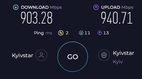

Господа,помогите разобраться с вопросом..Есть комп на базе мамки gigabyte в660 DS3H,в ней сетевой контролер Realtek Gaming GbE Family Controller.Вроде все работает четко,но недавно подключил себе гигабитный инет и заметил,что скорость все равно в пределах 100Мб/с...Потанцевал с бубном в свойствах сетевого
адаптера и добился желаемого.Схема такова:в диспетчере устройств удаляю устройство (вышеуказанный сетевой контролер),обновляю конфигурацию системы и в свойствах адептера-дополниттельно-скорость при включении по локальной сети ставлю "не использовать автопонижение скорости"....Вроде все норм,только после перезагрузки проблема повторяется и в этом окошке стоит "сначала 10 МБ/с"....
Кто в теме,подскажите как устранить сей косяк?

Перевіряв цей роутер і кабель ноутом дружини-без проблем видає заявлену швидкість-приблизно 500 Мб/с (ну так як провайдер і обіцяв,це тільки в рекламі 1000)

Київстар у нас так працює...драйвери пробував і реалтек і гігабайтовські...до речі,після переустановки драйверів проблема зникає на кілька днів,а потім після чергового включення знову появляєтьься обмеження.Евгений King: ↑ 09.06.2024 19:19Це де така норма? Якщо 1Гбіт/с, то має бути хочаб 900Мбіт:Азазелло: ↑ 09.06.2024 18:46 Перевіряв цей роутер і кабель ноутом дружини-без проблем видає заявлену швидкість-приблизно 500 Мб/с (ну так як провайдер і обіцяв,це тільки в рекламі 1000)По темі, пробуйте заінсталити драйвер з сайту виробника материнської плати. Якщо ні - пробуйте драйвер від Realtek
