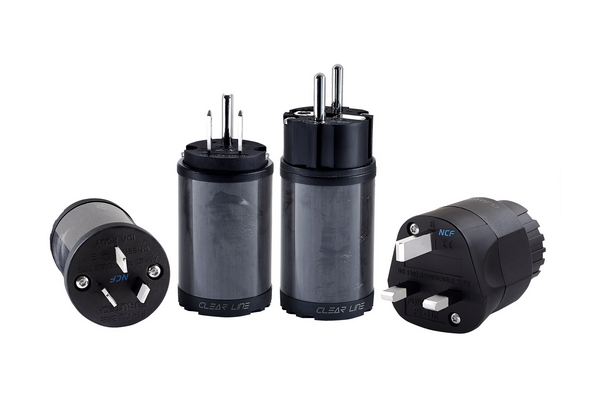

Two-Way AI Noise Cancelation иАндреНалин: ↑ 13.05.2024 16:09Именно просто сетевой фильтр не пробовал. Но тестирую за бесперебойником Powercom IMD-825AP, думаю, что у него фильтры есть.diman510: ↑ 13.05.2024 15:43 Сетевой фильтр,оптимизатор сети не пробовал ?
И блоки питания для теста использую неплохие: Corsair RM850i, Corsair RM750i, Seasonic забыл модель. Без результата.

Спасибо. Был бы уверен, что дело в пульсациях линии, купил бы.diman510: ↑ 14.05.2024 13:44 Two-Way AI Noise Cancelation и ...
Но мне кажется, что высокочастотный свист не может быть от помех в сети, тем более одинаковый в трёх разных районах города.
