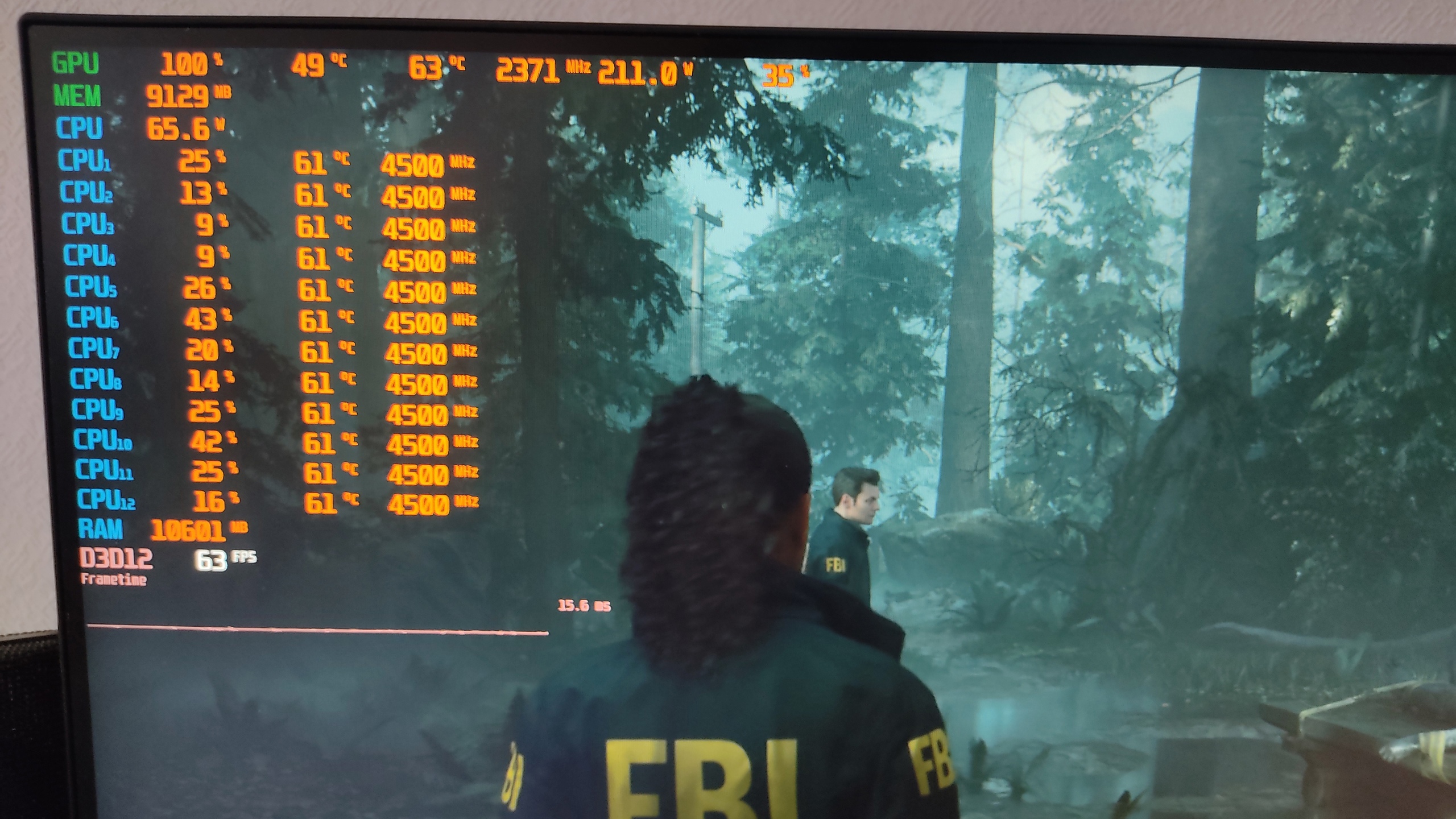

slurpsama
Сообщение
MetalistForever: 02.11.2023 20:47 Карта неплохая получилась ,но одинаковая цена с RTX 4070 все портит и еще кое что , такие мелочи как : мыльный FSR , низкий фпс в трассировке и глючность драйверов
Разница между чипом и Hot Spotom - 19 градусов , в то время как у Nvidia 8-10 градусов
сижу на 7800хт после 3070
1) fsr часто уступает dlss, это правда, но есть игры в которых реализация на уровне, алан вейк 2, к примеру
2) трассировка не нужна на всем что ниже 4090
3) Драйвера правда глючноваты, но не критично (у меня появлялись какие-то артефакты теста в киберпанке при активации SAM, выключение всё исправило)
4) Разница в температурах средней и хотспотом
минус лишь психологический, ни на что не влияет, пока хотспот в норме
кину фото своей Yeston sakura в алане вейке при стабилизации температур, с небольшим андервольтом, хотспот сразу справа, без андервольта в этой же игре хотспот - 71°
