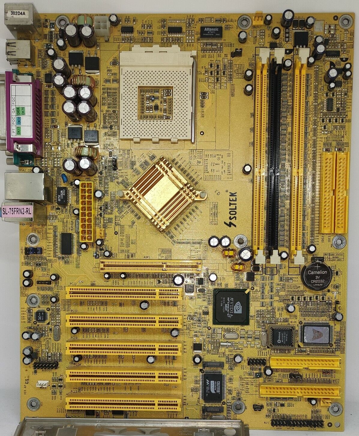

Сегодня пополнил свое собрание вот такой предтоповой материнкой сокет 462 (была бы она топ,если бы еще Сата на ней распаяны были,впрочем,как и Рейд и сеть - на плате разводка и места под элементы есть,но вариант самой материнки* облегченный*.Материнка Soltek SL-75FRN2
Но есть особенность.И 99 процентов уверен,что причина глюка- *пухлячки*(попозже заменю их).
А особенность вот в чем.Поставил проц Семпрон 2600+.Джампер частоты шины в положение 166\200.У проца FSB 166(333),но с такой частотой шины и частотой проца питальник не вытягивает поднятия напруги на проц и система ловит *синяк* после прохождения POST-а.Переставил джампер в положение 100\133,проц прекрасно работает,но понятно,что с частотой 1100 (100х11).

На этой плате нужно сходу менять практически все конденсаторы в цепях процессора, чипсета и памяти, я видел такие, опухшие до полного нестарта. Даже не то, что просто пухлые, а с потеками вылезшего электролита сверху.
Васильович
Золотий Soltek - красаБумик: ↑ 04.10.2023 20:10Материнка Soltek SL-75FRN2
Я б без заміни конденсаторів її і не експлуатував биБумик: ↑ 04.10.2023 20:10И 99 процентов уверен,что причина глюка- *пухлячки*(попозже заменю их).
