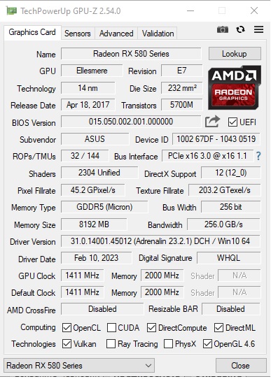

А теперь вопрос : после апгрейда с райзена 1400 на 3600 ( биос прошивался на последнюю версию програматором ) , через 4-5 дней стабильной работы пк перестал запускаться с мониторм и телевизорм ( отключаешь или монитор или тв - стартует ) . Сбросил биос до заводских ( частота оперативки была подняната до 2666 ) пк начал стартовать без проблем. Далее самое любопытное , после обновления драйверов видео карты ! именно в играх ! без какой-то стабильности ! выключаеться монитор и включает куллера видео на максимальные обороты. может выскочить 4 раза за день , может не выскакивать неделю. ( В настройках поднял скорость вентиляторов , не помогло ) . Одна и та же картина в случайные моменты температуры видео 55-60 , цпу 60-62 . Стресс тесты проходит , если пользоваться читсо ютуб и проги проблем нет. На всякий ограничил частоты цпу с 4.2 до 3.6 , тоже без результата. + к этому всему постоянно в диспетчере устройств ошибка ( скрин приложу ) , в отличии от версии драйверов вылетает разный ини файл.
Подскажите пожалуйста куда копать .

На втором скрине ошибка драйвера.
Есть возможность поставить видеокарту в другой компик и проверить там?

Для начала было бы неплохо применить метод исключения и втыкнуть видеокарту в другой, заведома рабочий компьютер и от этого отталкиваться.
А какие стресстесты для видеокарты делали? Что по результатам именно стресстестов?
Еще одна обязательная манипуляция - через ddu удалить драйвер и установить самый свежий с сайта AMD.

После ddu https://ibb.co/Lr68FDq
после обновления винды и установки последних драйверов https://ibb.co/jVmwKZG
Бублик 20 минут крутиться без вопросов , стрес тест из самого адреналина 10 минут макисмум проходит.......
Отправлено спустя 6 минут 3 секунды:
после этих манипуляций на бублике начал выдвать ту же проблему.
видимо видюха в сервис ((((
