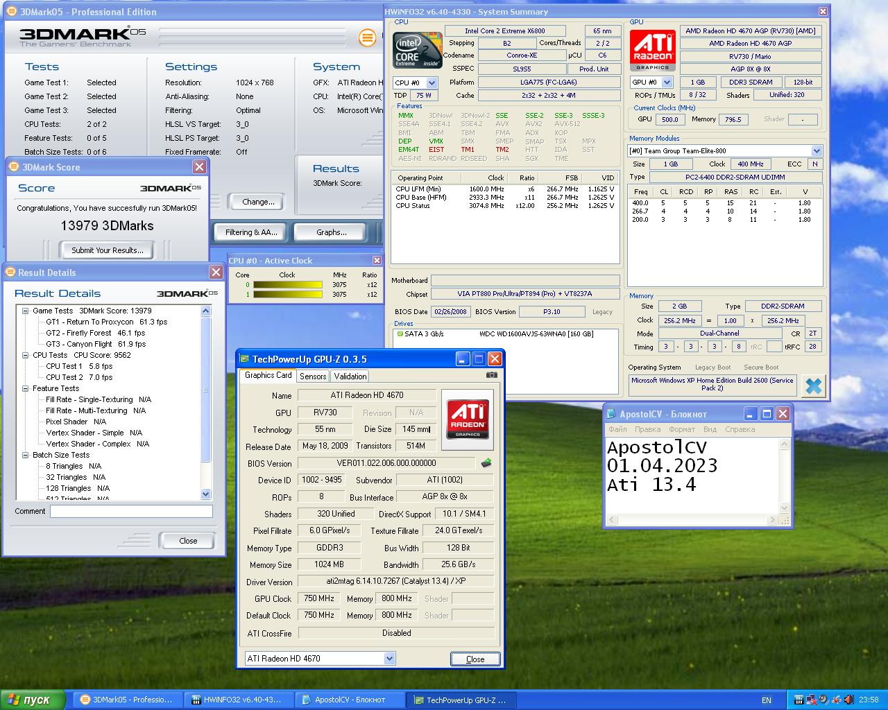

spoglyadach, "це фіаско братан" (с). Але вона працює....
Цю паскуду траба було витягувати вручну з інф файла а потім шукати по списку. І це з оф версією каталіста :banghead: . Лютий 3,14-ець. Як мінімум у 7-й вінді. У XP SP2 на старты ініціалізації системи вішає її на глушняк.

P.S. продовження історії за 4670 . Підключив PCI S3Virge як мейн і примусово накатав дрова. Все фурциклює.

Такс, а яка конференція без тестів заліза) :shuffle:
