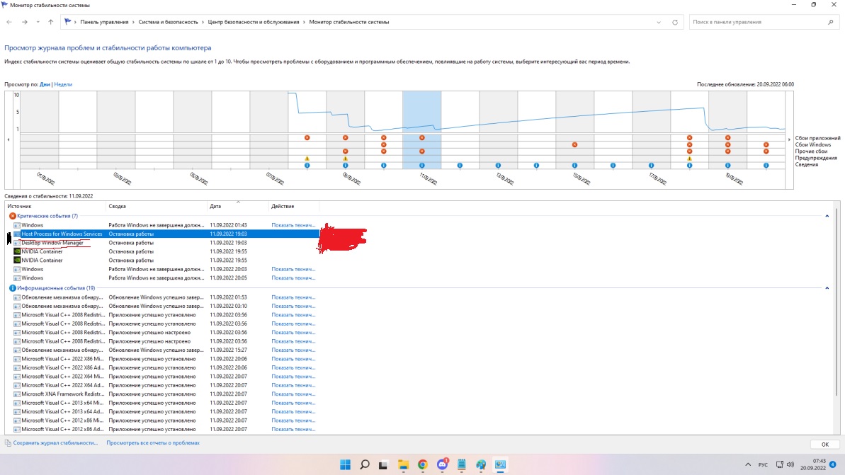

Так же до того как я поставил файл подкачки 6 гб были вылеты без ошибок в других играх, без перезагрузки. Я отправлю скрин ошибки с журнала стабильности системы в этот момент.
Я не хочу разгонять озу, я просто хочу чтоб она хоть бы работала стабильно, желательно с XMP Профилем, пожалуйста посмотрите на настройки в биосе и скажите что там может быть неправильно выставлено (Питание VDD и VDDq по дефолту с XMP 6000 стояло 1,35 v но я нашел на редите такую же почти проблему и ему помогло поднятие питания на 0,5v но мне нет. 1,4v я не пробывал ставить). Когда добавил файл подкачки я прогонял оперативку в разных программах TM5 не нашел ошибок, Linpack Xtreme все также хорошо, GPU z скачал что посмотреть какие у меня чипы, так он вообще не увидел мою память и другие ему подобные программы тоже. Заранее спасибо.
