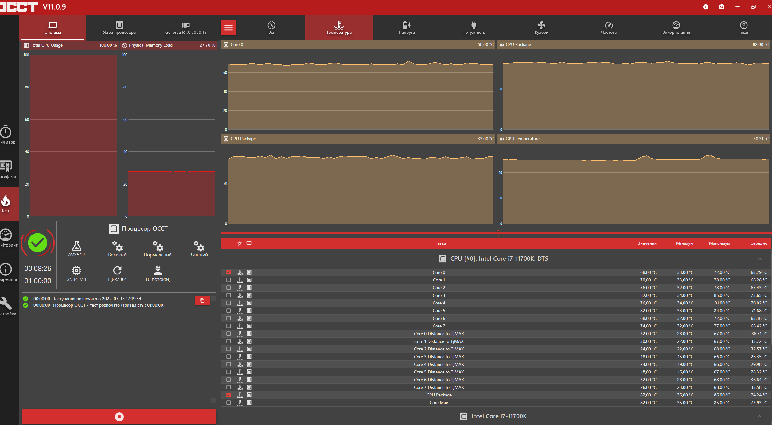

Ну в Аіді зараз по 97% і тротлить 15%, не дуже подобаєттся.
Мх-4 намазав, fractal Define s2, не знаю

Все норм. Це 11 покоління інтел таке гараче. Старий тех процесс з якого вижали всі +++++
В мене i5 11600k в стоці тротлив відразу після запуску стресс тесту. Башня була dark rock 4 з тдп 200вт.
10 та 12 покоління в цьому плані набагато краще
Ця башня може й 10 років лежати і буде так само відводити тепло

Блін, так я гнати хотів, ну і взагалі, коли проц тротлить, настрій так собі з апргрейду.
Які виходи з ситуації ?

Та мабуть як завжди, вода. Це насправді дуже вдалий радіатор. А в кімнаті як, АС є ?

Вихід забути про стресс тести на ньому.deler1um: ↑ 15.07.2022 19:02 Блін, так я гнати хотів, ну і взагалі, коли проц тротлить, настрій так собі з апргрейду.
В роботі чи іграх тротлінгу не має бути.

Так, в кімнаті холодно. Ну в корпусі ще 3080ті, яка теж в 75 працює, але тим не менше, тротлінг бісить((Teazzie: ↑ 15.07.2022 19:03 aaleksandrenko

поменять на 10 поколениеdeler1um: ↑ 15.07.2022 19:02Які виходи з ситуації ?
поменять на воду
или поплакать можно
vmsolver
Может просто немного снизить поверлимиты в биосе чтобы СО начала справляться с комфортным шумом и температурами?

Юпі все правильно пише.
Дивитись огляди теплозйомників під 11, де прикриті всі ці гарячі точки на кристалі.
Їхати на 5800x3d,
Промисловий чілер.
Та нічого не поробиш, якщо така лінійка вишла.
Їхати на 5800x3d,
Промисловий чілер.

Шум в них навіть на 100% досить помірний, це мене і бентежить 1800rpm на 100%

11-е поколение горячее, поэтому сильно низких температур не будет.
Что на картинке смущает, так это разница в 13 градусов между ядрами. Сразу думается на проблемы с контактом или ровностью поверхностей.

Подивіться в інтернеті які температури після скальпування та заміни термоінтерфейсу на рідкий метал на ньому .
Можливо це вихід. Щоб не міняти проц.
Але гнати це чудо точно не варіант.

11ое покаление очень гарячее , у меня под кастом водой не намного холодней, тоже жалею что не брал 10ое и сразу не скальпонул свой 11700к
Dark Knight
- Откуда: Kyiv
скальп очень даже желателен, будет реальная разница.super37: ↑ 15.07.2022 19:31 11ое покаление очень гарячее , у меня под кастом водой не намного холодней, тоже жалею что не брал 10ое и сразу не скальпонул свой 11700к
обратись к Юрию Воронину, лучший мастер своего дела. ( я к нему не раз обращался
г.Киев.
viewtopic.php?f=29&t=117243&start=380

Как вариант переехать на кф пару градусов упадет, так как встройка вырезана и площадь встройки поможет рассеять тепло от соседних ядер на общую крышку, когда себе брал проц выбирал между кф и к в реальном времени после сравнения разница в температуре была 5 +градусов, и этот показатель составил среднее значение из 5 процов кф и 7 Цп к.
