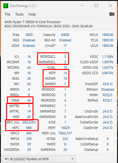

@Колумнист, а можно скрины с 3800 для 2х32 кита и когда уже вторички не в авто будут? Написать про 3800 написал, а скринов нет((( Спросил бы снова у Юры, как разгонять память не амд...

Denvys5
"3800сл14" чет слишком низкий RC, но круто если без ошибок едут. rdwr и wrrd чет сильно задраны, хотя может для 4х16 и норм. 1.44 тоже гуд.

lDevilDriverl
RC 50 стабилен, 3600RC48 24/7, но тут откровенная лотерея с микронами, могут и 60 не поехать.
rdwr wrrd онли 18 7, это единственная настройка, которую способна держать доска при gdmoff. Если gdmon, то 8 2 едет нормально. Актуально и для 4х16, и для 2х32.

Как показала практика, для бенчмарков gdmoff всяко интереснее, чем ужатые rdwr wrrd.
Для 3200 я эту пару не твикал, влияние на этот конкретный бенчмарк минимальное :rotate:

Сижу смотрю... Явно же что то не так :spy:
3200CL22
3200CL16
3600CL16
212gflops на JEDEC, 223 при разгоне на той же частоте, окей, правдоподобно.
214gflops при росте частоты на 400? Регресс перформанса при разгоне? :spy:
Смотрим тайминги - выглядит как авто+первички, в всех случаях разгона :tomat:
Смотрим резалт на 3800
330gflops, прыжок перформанса на 50%
Тайминги? Тут уже что то другое, тут уже что то крутилось

lDevilDriverl: ↑ 24.06.2021 11:56а можно скрины с 3800 для 2х32 кита и когда уже вторички не в авто будут? Написать про 3800 написал, а скринов нет(((
Вставили не тот скрин, ошибка исправлена, спасибо.
