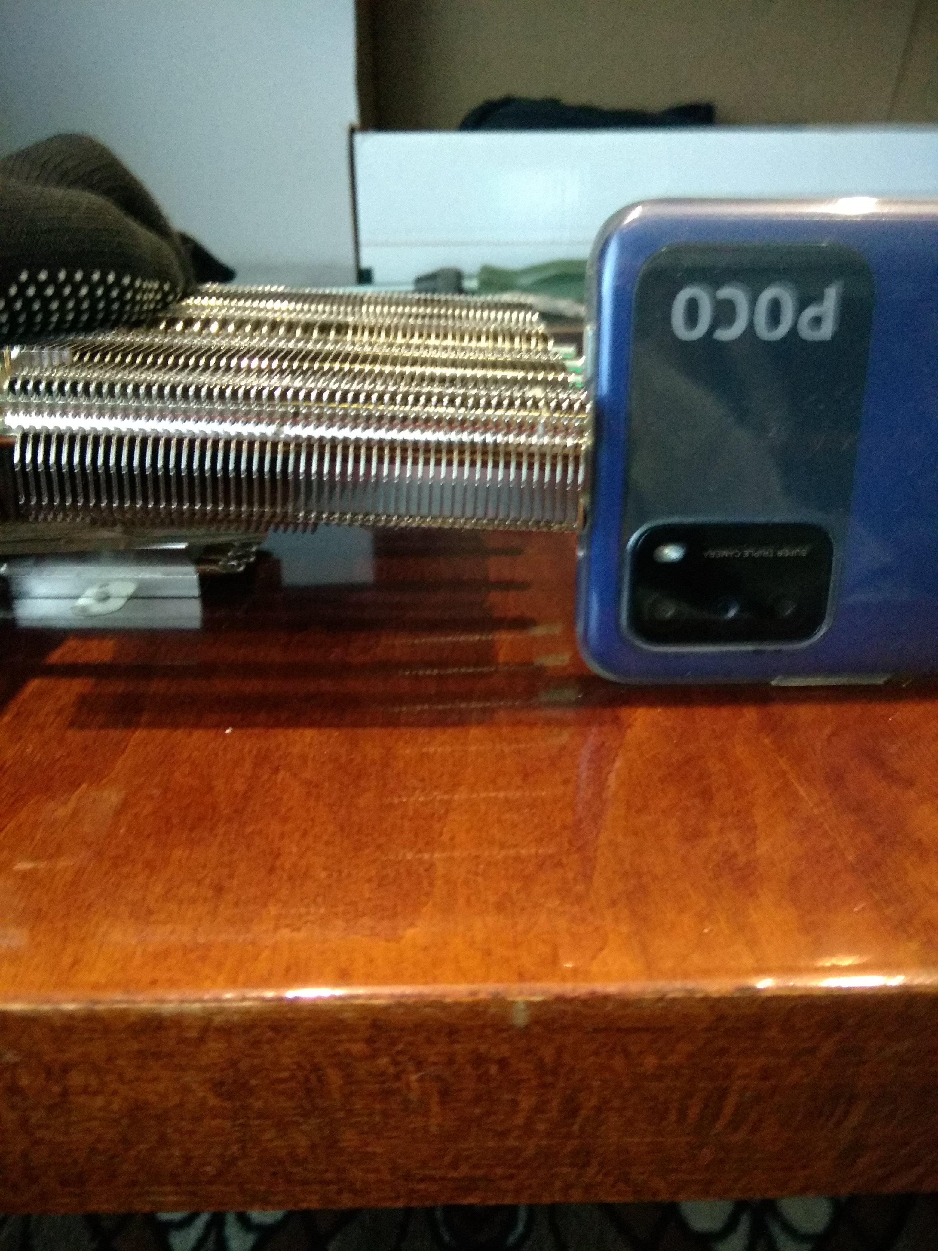

Тут у Хьюстона проблема появилась. На все про все 3 см высоты для планок, и добавляет ещё процессор в сокете высоты. По этому убрал все радиаторы от кутюр.
- спойлер
Закономерный вопрос все таки 3000/с17, 3200/с16, или 3600/с18 звучит гордо? У меня Тим, обычный. Хорошо снизил тайминги на 2666, выше частоту атлон не давал. И сейчас едет 3200. Древний и не дорогой, как я понимаю. Можно ли его рассматривать. Или крушл 3000/3200, может ехать далеко за 4000, допустим с Ренуар?.

Тут у Хьюстона проблема появилась. На все про все 3 см высоты для планок, и добавляет ещё процессор в сокете высоты. По этому убрал все радиаторы от кутюр.У крушал дизайн одинаковый, даже с ргб. Пришел к следующему.https://hotline.ua/computer/moduli-pamy ... 8-20816242
- спойлер
А по частоте вверх - 4333C18 на ренуаре и это не предел.
Вот в соседней теме гоняют микроны на ренуаре.
Buildzoid вообще все плашки на 5ггц запускал в single-channel, но то у него мать подходящая + модификация системы питания.
Поищите плашки Crucial AES.
Тоже Micron e-die чипы стоят и радиаторы не выступают за высоту модуля памяти.
Но они сняты с производства. По этому либо остатки либо барахолка.
ПС: если мучаетесь с вариантами - берите самую красивую 3600 18-22-22-42 низкопрофильную, ставьте XMP (если ваш проц вытянет такую частоту) и не парьтесь. Она явно будет шустрее древней Team на 2666мгц.
