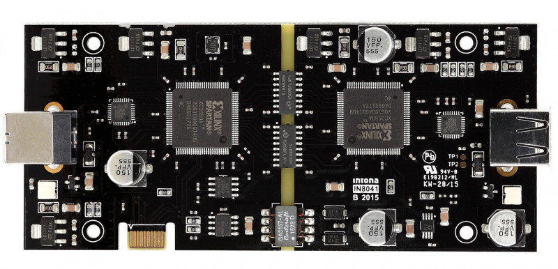

Добавлю, что рекомендую всем проверить свои звуковые конфигурации на предмет т.н. "земляных петель", как описано выше.
Не зря все серьезные измерения и тесты проводятся с использованием USB развязок, хорошие модели которых стоят не одну сотню зеленых.
И по секрету :) правильные и ровные удиофилы на своих USB девайсах тоже используют подобные изоляторы. И тихонько ржут с остальных...неровных :D
