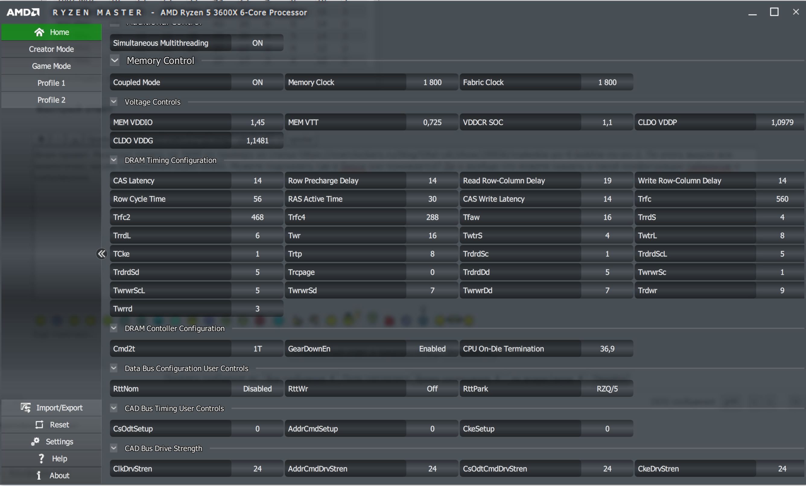

Всем привет. Разогнал память на 3600 по примеру из статьи https://overclockers.ru/blog/Vital-uK/s ... ie-no-po-2. По итогу вышло все аналогично, кроме напряжения CLDO VDDG. Можете подсказать где в биосе оно понижается? Да и вообще что можете сказать о такой конфигурации таймингов и напряжения. P.S. Пробовал через калькулятор райзена для частоты 3600 в режиме фаст, мемтест выдавал кучу ошибок. Когда подкорректировал тайминги как в статье ошибок нет стало.
Sanьka
Аватара пользователя
Сообщение
Вижу RRCD так же ниже 19 не опускается.
Отправлено спустя 3 минуты 47 секунд:
IvanychZ:Можете подсказать где в биосе оно понижается?
А через РайзенМастер разве нельзя?

Hynix CJR. Возьмут от 3600+. Пробуйте подымать частоту и ODT 48ohm, RTT off-off-RZQ/5, CAD_BUS 24/24/24/24, VDDR 1.4v, vSOC до 1.1v, GD on, tCL16. Пусть мать проучит плашки, а дальше затягивать тайминги по калькулятору. Если все хорошо, опускаем вольтажи :learn:

Surgee_doc:Я уже облазил весь интернет. В итоге меня смущает сам биос на Gigabyte x570, я не пойму все ли показатели я верно включил. Прочитал и 1usmus и других людей на форумах. Выставлял все значения как написано, в итоге POST происходит, но память сбрасывает на штатную частоту в 2400MHz (((
Это значит, что контроллеру не понравились тайминги из калькулятора и мать решила зафейлить тренировку. Если заметили до поста в бивис было несколько ребутов, в этот момент мать не смогла натренировать память.
Попробуйте для начала начать с 3200 пресет safe. Если все стабильно, повышайте до 3400 тоже safe. И так до 3600.
Если память запускается на 3600 с конскими таймингами - память могёт, но где-то слишком сильно было затянуто: tCL, tRC, tRFC очень часто влияют кардинально на стабильность (по очевидным причинам). Пробуйте методом выше дойти до 3600, но четный tCL с Geardown и 1T. Остальные первички отпустить на 1-2 такта.
Не забываем про формулы для tRAS, tRC, tFAW и т.д.
Для 3600 может потребоваться VDDR до 1.45v
ODT 60 много для Зен2. Большое сопротивление != стабильность, есть грань баланса, для каждого IMC она своя.
