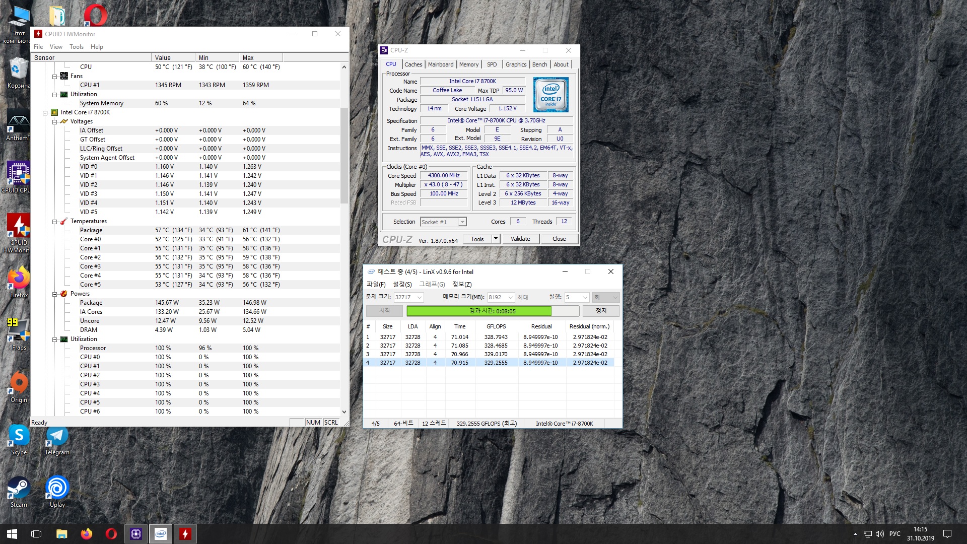

В настройках разгона на этой плате не силён вообще. Выбирал настройки: Все ядра, меняя множитель от 47 до 50, вольтаж ставил от 1.250 до 1.350, уровень калибровки питания ЦП ставил 1, потом авто. Другие все настройки авто. Линкс (версия как у вас) без ошибок проходит только на стоковой частоте с фулл авто настройками.
Подскажите у кого такая плата или похожая с подобным цп, какие настройки крутить в биосе? В идеале фото или скрин всех пунктов которые настраивали.
Прикладываю скрины (сделанные в разных версиях линкс) на частоте 4.8 в разгоне 1.280 и 4.3 сток, авто напряжение. На 4.8 работает какое то время и потом краш. Вот 2600К на изи гнался у меня на 4.5, 4.8 и 5...., скорее всего я где то, что то не выставил в биосе.
UPD:
Глянул этот видос (начиная с 17:20) у человека точно такая же плата, только проц 8600К, он погнал его до 4.8 при 1.280V. Сделал всё тоже самое, все настройки, вольтажи подставил.... и тупо при запуске линкса через пару минут система вылетает с ошибкой и виснет. Пытался 1.300 ставить вольтаж, всё равно вылетает.... вообще разгона нету..., вообще не врубаюсь, что для 8700К даже 4.8 это космический разгон на все ядра при 1.280-1.300? В стоке на авто всё чётко работает....
Подскажите если в курсе, стоит ли втыкать дополнительный 4 пин в питание цп? А то я воткнул только 8 пин, думая, что схема 8+4 для более прожорливого проца типа 9900К. У меня просто такая же плата Asrock Z390 Extreme4

Настройки выставил 1 к 1 как на скринах которые прилагаю, только АВХ поставил -3 (на видео было -5), множитель 48 и кеш 48. На видео он поставил 1.255, я выставил 1.280 для подстраховки. LLC поставил 2й уровень. Остальное не трогал. В общем теперь частота стоит штыком 4.8 и не плавает как раньше в простое, потому, что отключил функцию intel speed step как на видео (хотя ранее эта функция была включена у меня).
Оперативку разогнал через ХМР, но могу и в ручную прописать те же тайминги рекомендованные. Теперь линкс не крашит систему, но есть не стыковки по тесту (на полном дефолте процессора, линкс проходит чётко и все значения совпадают), скрин прилагаю, не знаю в чём причина, наверное где то настройки нужно подшаманить.
Гляньте настройки пожалуйста скрины биоса, может я чёт не то включил или выключил)) ну и соотвественно ожидаю ваши скрины со всеми настрояками котторые вы применяли. Биос пока второй версии, прошлогодний.
Имеется вопрос, у вас тоже частота установленная как штык и не плавает т.е. функция intel speed step выключена? И есть ли резон в моём случае подключать дополнительный 4пин на питание цп?
И под 8700К какие значения лучше выставить по частоте, авх и кешу? По вольтажу я как понял удачный экземпляр это тот который может 4.8 при 1.255 и ниже как понимаю...

Потому что скорее всего не хватает напряжение и нужно смотреть вссио и всссиа.Nuclear World:но есть не стыковки по тесту
Nuclear World
Сейчас выставил напряжение 1.270 вместо 1.280, частоту поставил 4800, авх 4600, кеш 4400, включил LLC 1, так как уже понял, что когда включался режим теста в линксе АВХ и вольтаж прыгал и в этот момент зависание было. вссио и всссиа в авто были (выставлю когда скажете что там ставить).Prescott:Почему? Вы уверены что кеш сможет на частоте камня и таком же напряжении работать корректно?Nuclear World:кеш 481й для того чтобы держать максимально намертво напряжение. Там же график нарисован в биосе.Nuclear World:LLC поставил 2й уровень
Отправлено спустя 4 минуты 27 секунд:Потому что скорее всего не хватает напряжение и нужно смотреть вссио и всссиа.Nuclear World:но есть не стыковки по тесту
Линкс сейчас прошёл.

Память сколько по частоте ? 1.15-1.17 попробуйте, должно быть ОК если память не за 3600 мгцNuclear World:вссио и всссиа в авто были (выставлю когда скажете что там ставить).
Nuclear World
Память 3200 на родных таймингах 16-18-18-38 при 1.350V.Prescott:Nuclear World
Вот это уже похоже на правду
Отправлено спустя 52 секунды:Память сколько по частоте ? 1.15-1.17 попробуйте, должно быть ОК если память не за 3600 мгцNuclear World:вссио и всссиа в авто были (выставлю когда скажете что там ставить).
ввсио 1.150, а всссиа 1.170, верно?
Я как понял весь затык был именно в частоте AVX, её нужно ставить меньше, а я этого не знал.
Вопрос какую лучше пропорцию по частоте ядер, авх и кеша выставить и при каком вольтаже на постоянку? Я читал в обзорах, что проц можно и на 5ггц разогнать при АВХ -5 к примеру)) Но хочется именно баланс по итогу оставить.
Вообще какой вольтаж "считается удачным" или "хорошим" и для каких частот? Чтобы я попробовал поиграться с этим всем, хочется проверить камень на "удачность")) Как понял при разгоне до 5ггц там потребление за 200 ватт переваливает, типа смысла наверное нету на постоянку такой разгон юзать скорее всего.
