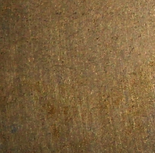

odessitmws Вже трішки погуглив дане питання, я не один в кого така проблема. Все сталось дуже просто, зняв кулер, почистив від старої пасти (іпс спиртом), намазав Kryonaut, температури не сподобались, вирішив замінити на мх4. Знімаю кулер, протираю спиртом і вуаля, все в коцках, наче пісок був, а не паста. Цей кулер вже пережив 4 процесори, більше 20 змін термопаст, поверхня була ідеальна. Це не реклама і не антиреклама, це сумний особистий досвід.

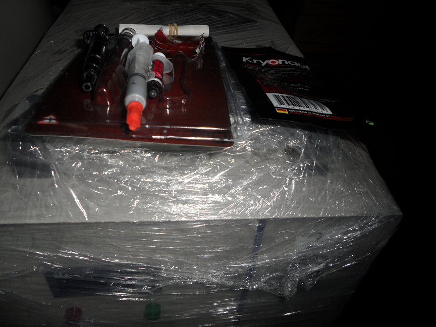

homme_curieux
Сообщение
This is sad my personal experience
Was inspired by archibalt
типа "Kryonaut"
Viscosity: >170[Pa•s]
Al: CAS No.: 7429-90-5: ~ 2/3 vol
ZnO: CAS No.: 1314-13-2: ~ 2/7 vol
Si–O–Si;Si-O-Si-O-Si-O- < 2/20 vol
Color appearance: "dirty gray"
Динамическая вязкость явно превышает 170[Pa•s]
При визуальном осмотре thermal grease однародна с отсутствием крупных частиц.
Адгезия к обезжиренной изопропилом никелированной поверхности практически отсутствует, как пример https://www.youtube.com/watch?v=N-oS4sin-cg
наличие α-Al₂O₃ (нарушен технологический процесс: доступ к алюминевой пудре атмосферного кислорода ).
Thermal Test Vehicle: 239[W](λ<7 измеренно при -8℃, λ<6.6 при -30℃)[wm/k] (размерность как в оригинале!).
CERTIFICATE OF ORIGIN ( шестьнадцатизначный код для проверки на подлинность ) естественно отсутствует.
При нанесении от шпателя идут "сопли" thermal grease...
После "нанесения" вся поверхность как IHS так и cold plate оксидной плёнки исцарапанна так что даже не видно лазерной гравировки на heatspreader(е) (это при твёрдости по Виккерсу > 500[HV]!). При этом боковая поверхность шпателя осталась не повреждённой,на полном серьёзе.
Keramische Folien KP 12 она же WLPK 5 Thermally
Поставщик Сonrad для EU
Кулёк. Этикетка на шприце полиграфического качества.
Viscosity: >50[Pa•s]
BN CAS No.: 10043-11-5 ~0.22 vol
Al₂O₃ CAS No.: 1344-28-1 ~0.12 vol
Al CAS No.: 7429-90-5 ~ 0.18 vol
thermal polymer rest vol
Динамическая вязкость почти постоянная ~60…90[Pa•s]
Color appearance: какой "silver" смотрите на четвёртом фото
Адгезия к обезжиренной изопропилом позолоченной поверхности очень хорошая.
Thermal Test Vehicle: 239[W] (λ~9.2[W/(м•К)] при -8℃, λ~8.8[W/(м•К)] при -30℃)
TF X
Поставщик Corn Electronic для EU
Блистер герметически запаян. На блистере (с внешней стороны) идёт наклеёка на китайском языке с указанием сайта производителя прикрывающая штрих-код внутри блистера. Текст на картонке (возле CAUTION) практически не читаем. Наклейка на шприце аляповата.
Viscosity: в первые секунды ~60…80[Pa•s] потом динамическая вязкость возрастет до ~200[Pa•s]
Color appearance: gray как на промо роликах.
IHS и cold plate мне пришлось покрыть слоем золота (80…90μm).
Адгезия к обезжиренной изопропилом позолоченной поверхности на удивление хорошая.
Thermal Test Vehicle: 239[W] (λ~12[W/(м•К)] при -8℃, λ~11.7[W/(м•К)] при -30℃)

cold plate после &quot;kryonaut&quot;
cold plate после "kryonaut"

TF X,Keramische Folien KP 12,&quot;kryonaut&quot;
TF X,Keramische Folien KP 12,"kryonaut"
