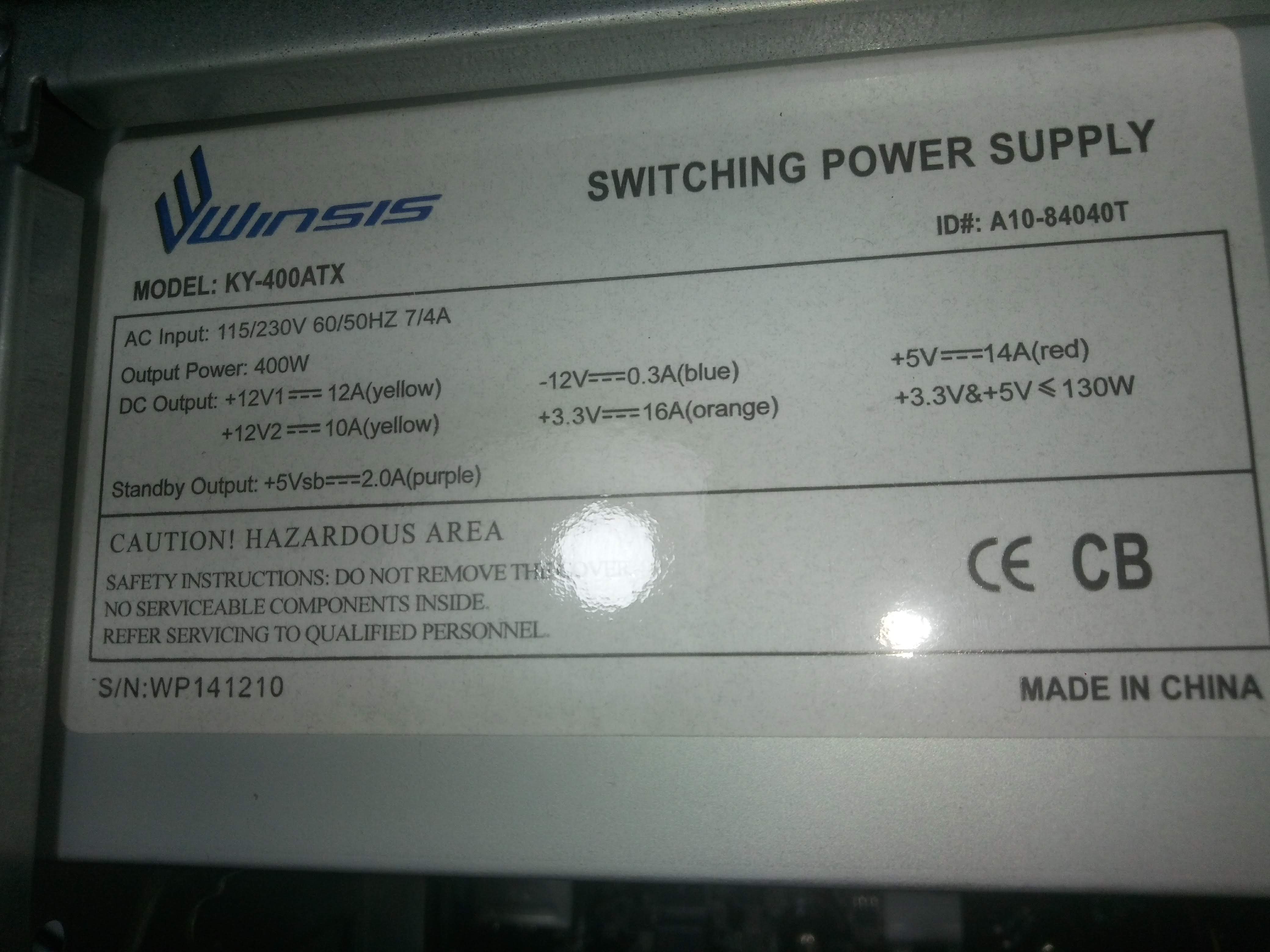

Народ, а с дешевыми Vinga кто-нибудь сталкивался? Хочу купить VINGA PSU-400-12 BLACK (400W), потому что не дорого, 376 грн. У меня сейчас вообще стоит некий Winsys 400W, хуже же не будет? Просто шумит сильно (даже после чисток и смазок), а замена вентилятора не выйдет дешевле. Конфиг: AMD A4-6300, 1хDDR3-8ГБ, 1хHDD500гб, без видеокарты. Будет апргрейд плюс SSD и еще один модуль ОЗУ.

sdhkb
Поставив пару штук VPS-450APFC - вхідній фільтр повний, магнетика достатнього розміру, конденсатори от не роздивився чиї. Ставив на системи з споживанням +- наведеної.
По наклейкам того що є і нова вінга - одне й те саме. В тому що є поміняти конденсатори на нові і хай молотить далі.
Найдешевші вінги - ну.... не знаю, рекомендувати не буду суто з релігійних міркувань. Хоча з десяток іхніх комплектних БЖ працюють в комплектах мама+проц+память+хдд, один був здох.

sdhkb:VINGA PSU-400-12
Дешевий тому, що нічого "зайвого" всередині немає - лише те, звісно, найдешевше, без чого він взагалі не запрацює.
Будь-який БЖ, дешевший за 30$, швидше всього, виглядатиме як Codegen 15-річної давності - без вхідного фільтру, без APFC, з трансформатором, як у чесної 300-320-ки - на знімку Vinga 500W (VPS-500-120)
Порівняйте з справді сучасним БЖ, з піковою потужністю 400 Вт:
Як працюють БЖ такого рівня, невідомо. Приблизне уявлення можна скласти за оглядом Обзор и тестирование блока питания DTS ATX-500A мощностью 500 Вт.
Зверніть увагу на повну відсутність сертифікатів безпеки (Укрсепро, на жаль, взагалі ні про що):
У Європі такий БЖ (без вхідного фільтру, без APFC) не пройде навіть найлегші тесті на відповідність вимогам безпеки і випромінювання.
Приклад відповідності усім вимогам безпеки:
Приклад - XILENCE Performance C (XP400R6), за 860 з 3 роками гарантії.

sdhkb:Хочу купить VINGA PSU-400-12 BLACK (400W), потому что не дорого, 376 грн.
На вторичке взять FSP, которому лет 5, ещё столько же проработает, а выйдет дешевле.
В серийнике начало вида X321, где 3 - 2013, а 21 - неделя выпуска.

Caesar
Спасибо за подробный ответ. В схемотехнике не разбираюсь. На второй фотке компонентов больше, наверное лучше. Мой то Winsis - подвал, а Vinga возможно тише. Только это мне и надо. На другом нашем компе стоит Чифтек Proton 600w. Себе бы я тоже хотел чифтек, но возможно подешевле, например GPS-600w, но не сейчас.
Вот внутренности моего БП Winsis, если интересно.

sdhkb:Вот внутренности моего БП Winsis, если интересно
непагано як для ноунейм бюджетки. Вихідні електроліти сльози...

sdhkb, на мій погляд, старий Winsis кращий, ніж Vinga x00-12 - є хоча б мінімум для фільтру на вході (конденсатор CY, котушка LF, пара конденсаторів CY), більше конденсаторів (і надій на повний CLC, а не обрізаний LC) у вихідних каналах. Вражений ємністю на вході, чи він на 600 Вт? Вентілятор SH - Sleeve (ковзання) з високими High обертами 2000±200 об/хв (або ще більше), звідси і шум.
Можливо, Vinga x00-12 значно тихіший. Не знаю, сам ніколи не обирав і нікому не ставив БЖ подібного рівня.
Хоча з досвіду (приносили, приносять і досі) в ідеальній мережі з навантаженням до 175±25 Вт і такі цілком справляються і могуть працювати роками. ... До першого чиху в мережі.
