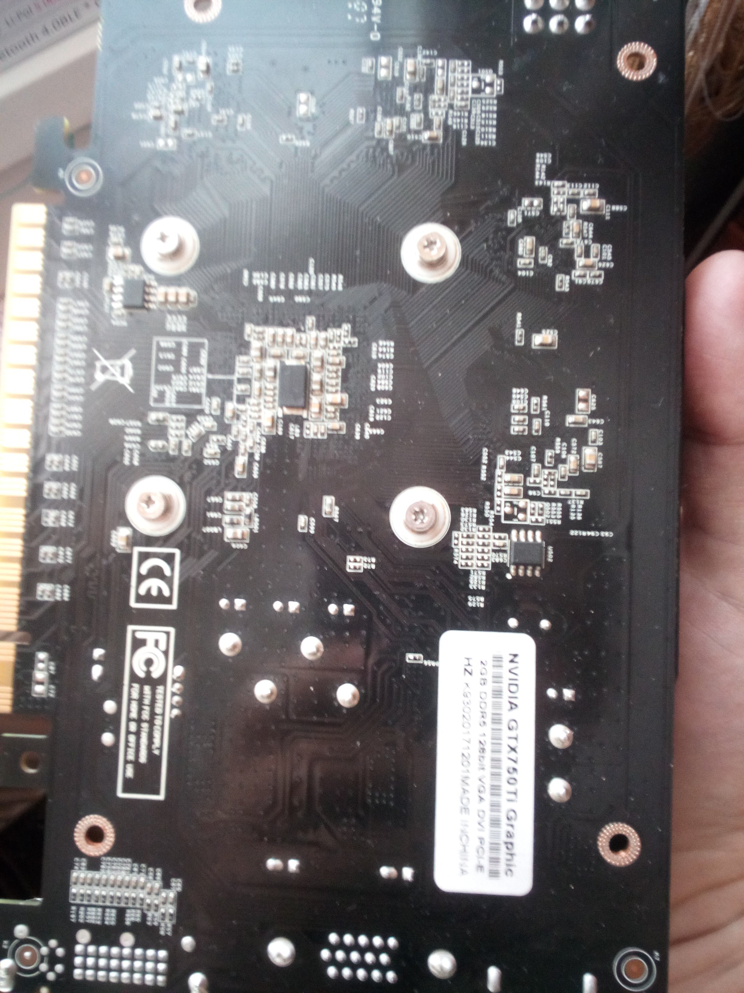

Вот фото. Качество хромает, ибо камера средняцкая и фотограф я никакой.

yupi
это gtx 550

Киданули вас. Дай бог запуститься что бы перепродать за 1000+грн...

HappyBird
- Откуда: Мариуполь
Это уже кстати третий горе владелец 750ти/960 с чипом от 550/450 на этой неделе ?
atropgeon
- Откуда: Lviv
По чем вы определили? фото чипа нету, а по текстолите нифига не понятно, конешно кусок радиатора с вертушками улыбнул, в MSI таких монстров нету)yupi:это gtx 550
HappyBird
- Откуда: Мариуполь
Кстати знак CE на текстолите намекает что это чина подвал, Conformité Européenne ловко косплеится China Export
ATIRadeon
- Откуда: Кременчук
atropgeon
опыт не пропьешь очевидно)

madman
- Откуда: Южный Парк Штат Колорадо
Очередное "чудо" китайской инженерии. Судя по элементам на PCB , похоже, там действительно GM107. Все же стоит снять СО для уточнения.
ATIRadeon
- Откуда: Кременчук
madman
А зачем там тогда доп питания впихнуто если действительно 750ти?
madman
Были версии с допитанием. У Асуса точно было.ATIRadeon:madman
