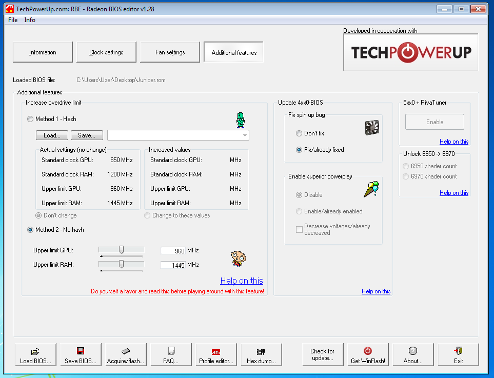

Видимо таки придется попробовать. Найдите родной биос от этой карты и прошейте (на офф сайте или течпаверапе должен найтись). Если и это не даст результатов, тогда только сервис - это уже железная проблема.nazar27015:нет, и если честно, не хочется трогать его)

кроме как прошивки видеокарты, ничего не посоветовать не можете? Мб кто то сталкивался с таким еще.

на старой материнке прошивал, ничего не дало!А что может быть с ней, если она нормально работает, температура нормальная. просто работает на 500mhz. Получается что она не переключается в 3d. и раьотает в 2dafhpwnd:Сходи к знахарке, порчу сними.nazar27015:кроме как прошивки видеокарты, ничего не посоветовать не можете? Мб кто то сталкивался с таким еще.

Решилось всё перепрошивкой биоса видеокарты) тему можно закрывать
