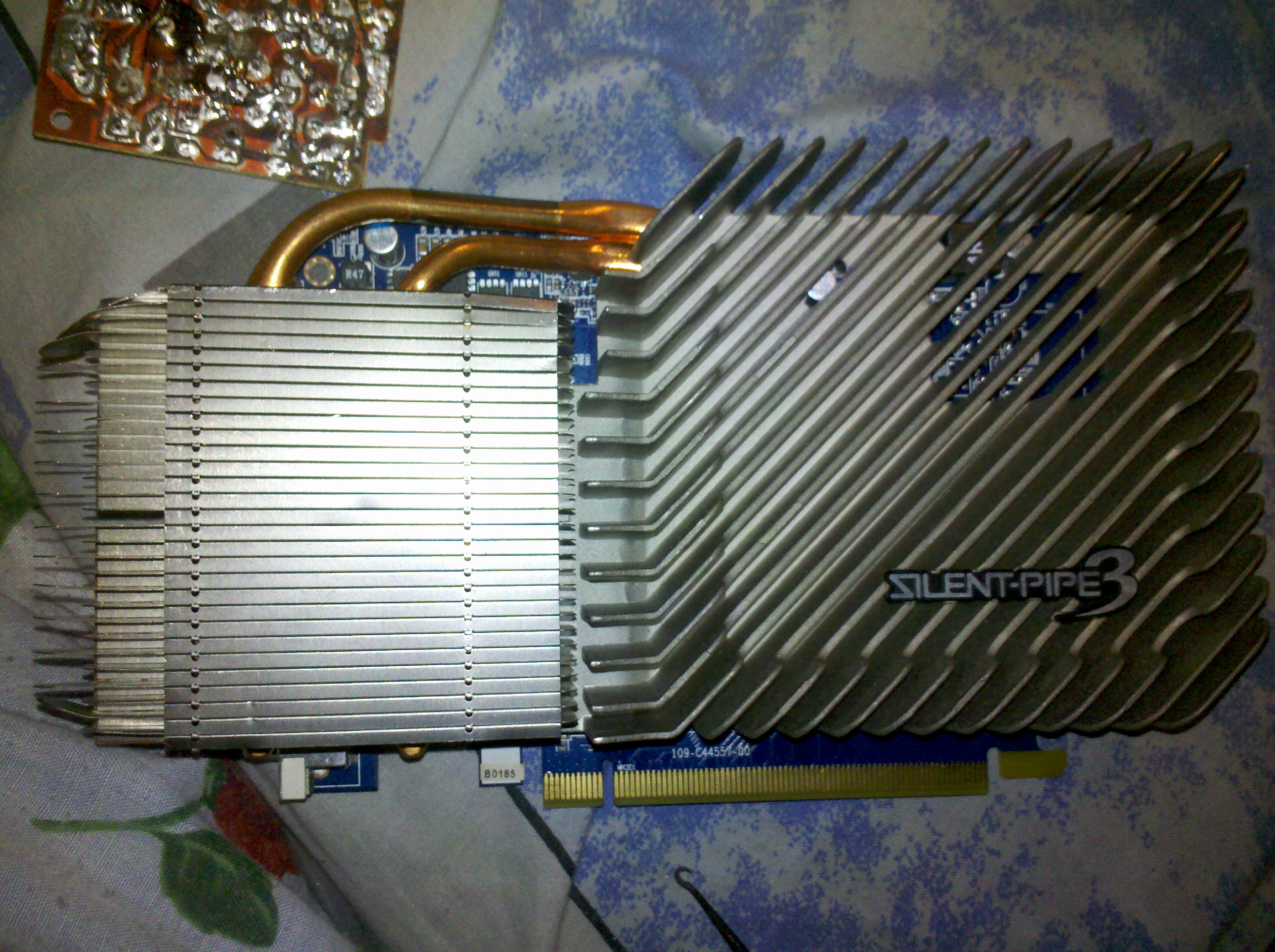

помогите определить smd элемент на radeon 7730 sapphire

Судя по всему какой-то резистор либо дросселёк
Искать владельца грамотного шоб у себя замерил элементик или стучаться в ТП производителю - думаю второе более перспективней, отпишут номинал

обвязка шимки ...вот и не старт,проще говоря сломан бп видеокарты .

смотри на какую ногу идет этот резистор на плате и сразу будет понятно
его номинал из схемы.

По схеме это 22 ножка, но на ней только один кондер на массу и все(
Добавлено через 23 минуты 20 секунд:
пересмотрел даташит, это 16 ножка, так еще хуже, просто выход REFOUT\POK никакой обвязки нет

Больше всего - это чип индуктивность, что вовсе не радует, потому что соседняя деталь такая же на вид точ в точ и звонится накоротко

16 я нога это повер окей,такой же вход есть и на материнке ,без команды от бп она тоже не стартует,ну это так для аналогии ,самое правильное отнести в ремонт, нормальные парни знающие имеют доступ к платным базам схем ,это вообще не проблема ,от куда вы ? посмотрю к кому можно обратится....
или по странице 4 там должно быть напряжение 1.5в ,ставить переменник килоОм на 100 +мультиметр и крутить пока на 16й ноге не будет это напряжение,далее замерять сопротивление и уже тогда впаять постоянный резюк,но это надо делать человеку который в теме.

нет,резисторы есть с 0вым сопротивлением ,вместо перемычек используются или с 0.1 ома например...как источники измерения тока ,для реализации защиты,индуктивности по схеме есть только после мосфетов....a_di_ez: Больше всего - это чип индуктивность, что вовсе не радует, потому что соседняя деталь такая же на вид точ в точ и звонится накоротко

починил видеокарту сегодня, там не 1.5в нужно было, а 3.5в, просто впаял перемычку, так, как резистор не давал запустить карту, пробовал от 12-1000Ом носмналыavtoelectrik:a_di_ez

ну и отлично
,даташиты это одно в реальности может быть другое
,а под ним проходит дорожка? если нет то навряд там был с нулевым сопротивлением ,ну это такое мысля просто...
ну и отлично
a_di_ez
я тоже подумал о дорожке, но ничего не обнаружил, но это не значит, что там ее нет))avtoelectrik:a_di_ez
ну и отлично,даташиты это одно в реальности может быть другое
там все так лаком вскрыто, что сложно их увидеть)

Кстати, камрад avtoelectrik прав, часто резюки с малым номиналом используют вместо перемычек, однако я сталкивался со следующим:
Принесли мне зарядное для телефона - вердикт -не работает.
Разбираю, смотрю, а там сопротивление вместо предохранителя впаяно на 1 или 10 ОМ (точно не помню уже), замеряю прибором - обрыв.
Впаял такое же
, зарядное заработало.
