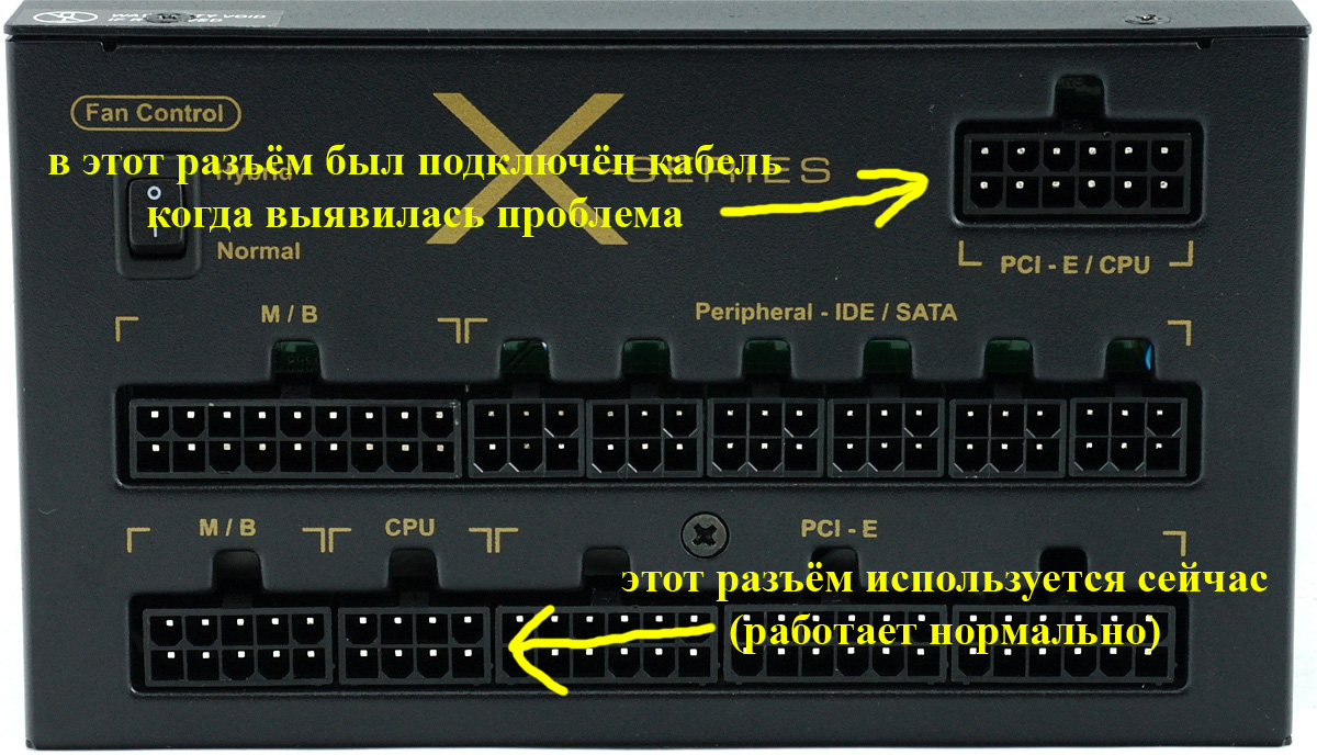

Boogiman
Нет, всё проверено на другой плате, всё работает. P9X79 нормально запускается, только загорается диод CPU LED на отсутствие питания 8 pin CPU, потому что в этом разъёме материнки остались остатки оплавленной пластмассы штекера блока питания и туда уже невозможно вставить штекер.

Добавлено через 14 минут 9 секунд:
Вот ещё дополнительные фотки:Scoffer:Тут ще й на БЖ треба роз'єм змінювати, при пробої страждають обидва роз'єми.

За мать и БП можно не переживать, виноват разъем. Судя по фото, два крайних разъема либо вообще не контачили, и вся нагрузка шла через два центральных, либо в двух центральных был изначально плохой контакт, и при высоких токах они грелись, чем больше грелись тем больше окислялись и далее по нарастающей. Достаточно было буквально пару ватт тепла, чтоб пластик фантастик поплавился нафиг

О, ну це явно славетна якість сісоніку - японські конденсатори розбавили китайськими роз'ємами. 100-відсотковий брак. Можна спробувати отримати якусь компенсацію.
