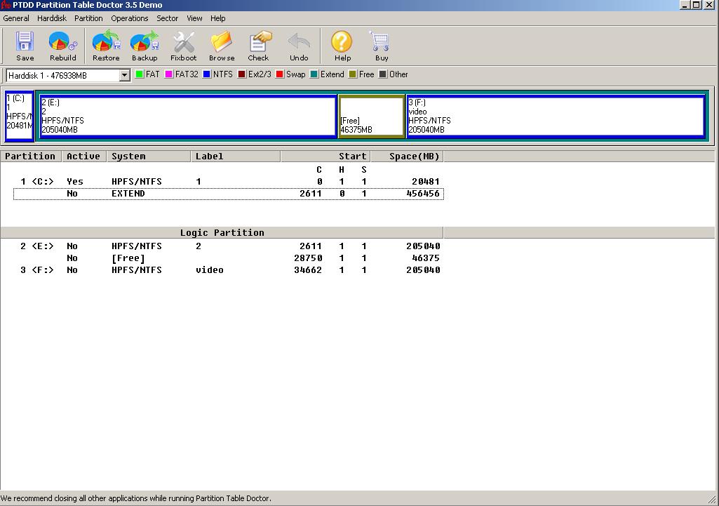

Попробуй протестировать таблицу разделов, что-то типа partition table doctor
можешь удалить тему, проблема решена, спасибо localpirat за старанияВставляйте картинки согласно правилам форума п4.1
