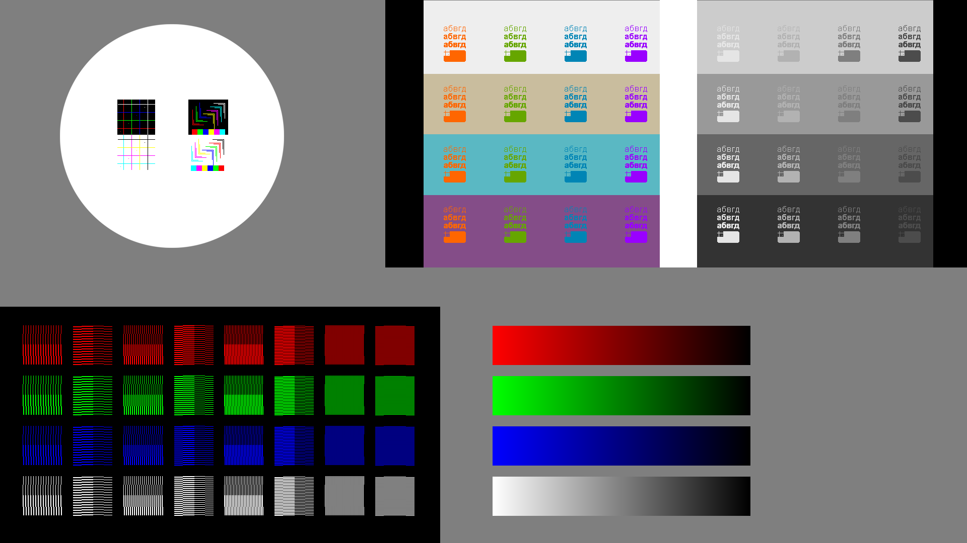

Вам повезло, что у вас Радеон (хотя я думал, что этот номер проходит только на старых моделях HD4xxx, то что новые радики работает с чистым DVI есть гуд
C Нвидией чуть сложнее, даже если использовать кабель DVI-HDMI подключение дисплея все-равно будет определяться как HDMI со всеми сопуствующими прелестями
Дабы убедится , что все отображается корректно, можно загрузить тестовые картинки (1920*1080, смотреть есс-но в полноэкранном режиме) с линиями толщиной в 1 пиксель (не должно быть никакого размытия, смазывание цветов, ореолов и прочей фигни)
