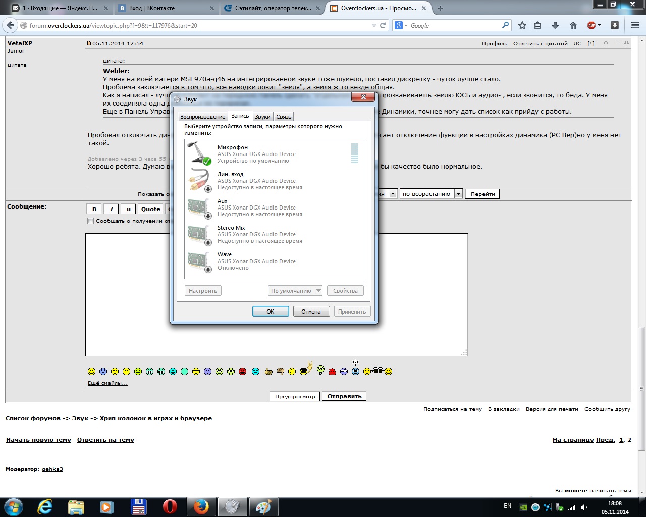

По поводу отключенных разных ненадобностей. Вот скрины как у меня:
- спойлер
