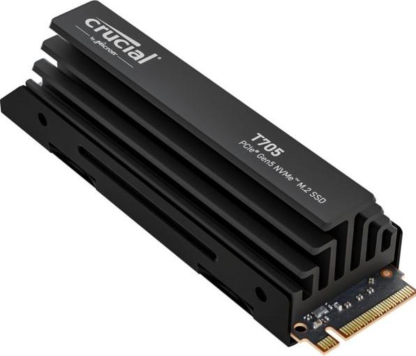

FarCry
Ребята, помогите пожалуйста найти решение абсолютно идиотской проблеме.
Ситуация: Есть SSD - Crucial T705 с предустановленным радиатором, но он парашный. Стоит ССДшка в первом слоте материнки, задушенная между Noctua D15 и RTX 5090. При нагрузке с новой видеокартой температура ССД поднимается до 85 градусов и начинает безбожно тормозить. Снять радиатор и поставить родной от материнки или другой... довольно рискованная затея. Так как радиатор посажен чуть ли не на клей - на Реддите уже были посты об оторванных чипах.
Остаётся только как-нибудь присобачить к ССД небольшой вентилятор. Какого размера, как и к чему его прикрепить не понимаю. Только колхозить...?
Самые маленькие, что есть в наличии - Noctua NF-A4.
Корпус накопителя выглядит вот так:
- спойлер
