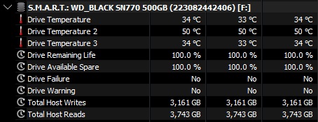

valera60
Така ж штука. Не парьтесь. Просто Аіда показує лише два показники. Третій ігнорує.

Bomchik
Благодарю за ответ. Просто разница большая, поэтому решил лучше спросить.
