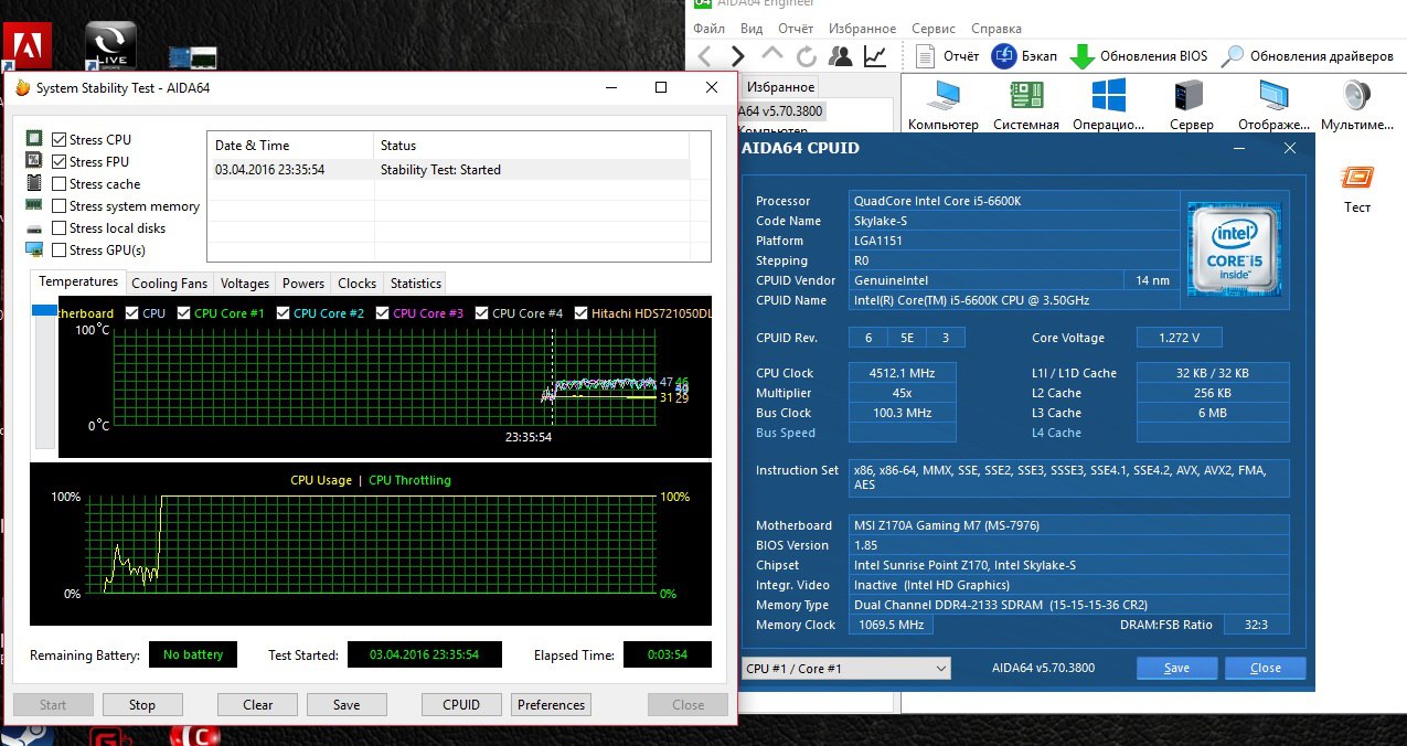

Вот мой 6600к, на воздухе, 4.5 в линксе не выше 52? вольтаж 1,275. Скрин на компе остался, а сейчас на телефоне есть только aida скрин
Вкладення

а последний прайм эт какой? 28.9 build2 который?

Ну вроде да. Там не обязательно последний. В 28+ версиях добавлены FMA3 инструкции, которые неплохо так жарят последние поколения процессоров.
