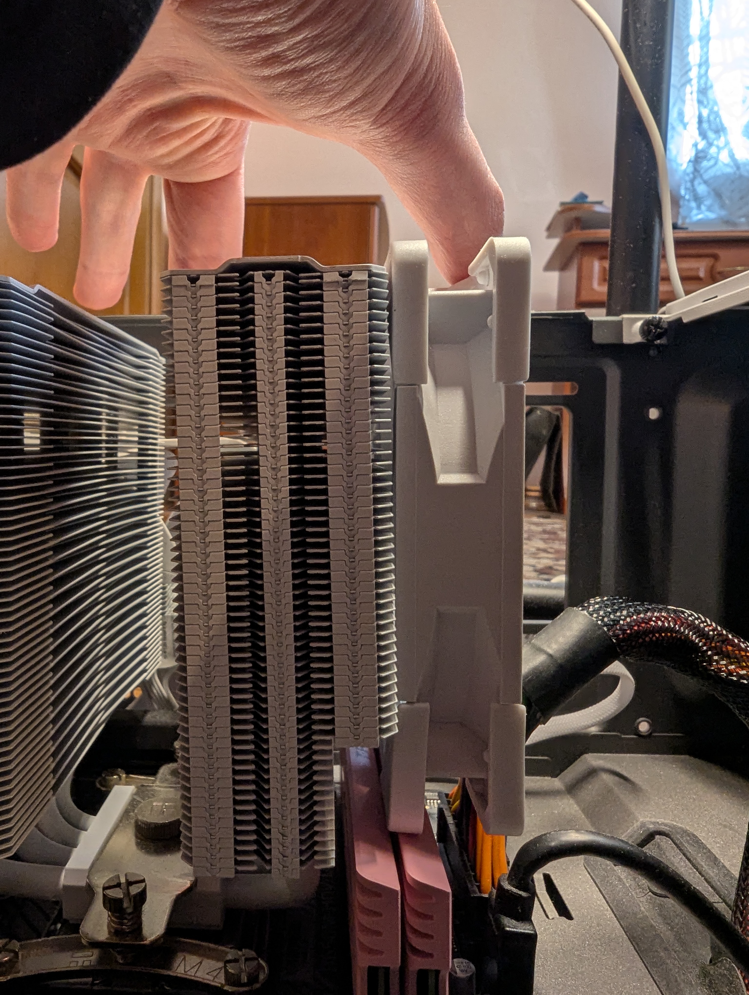

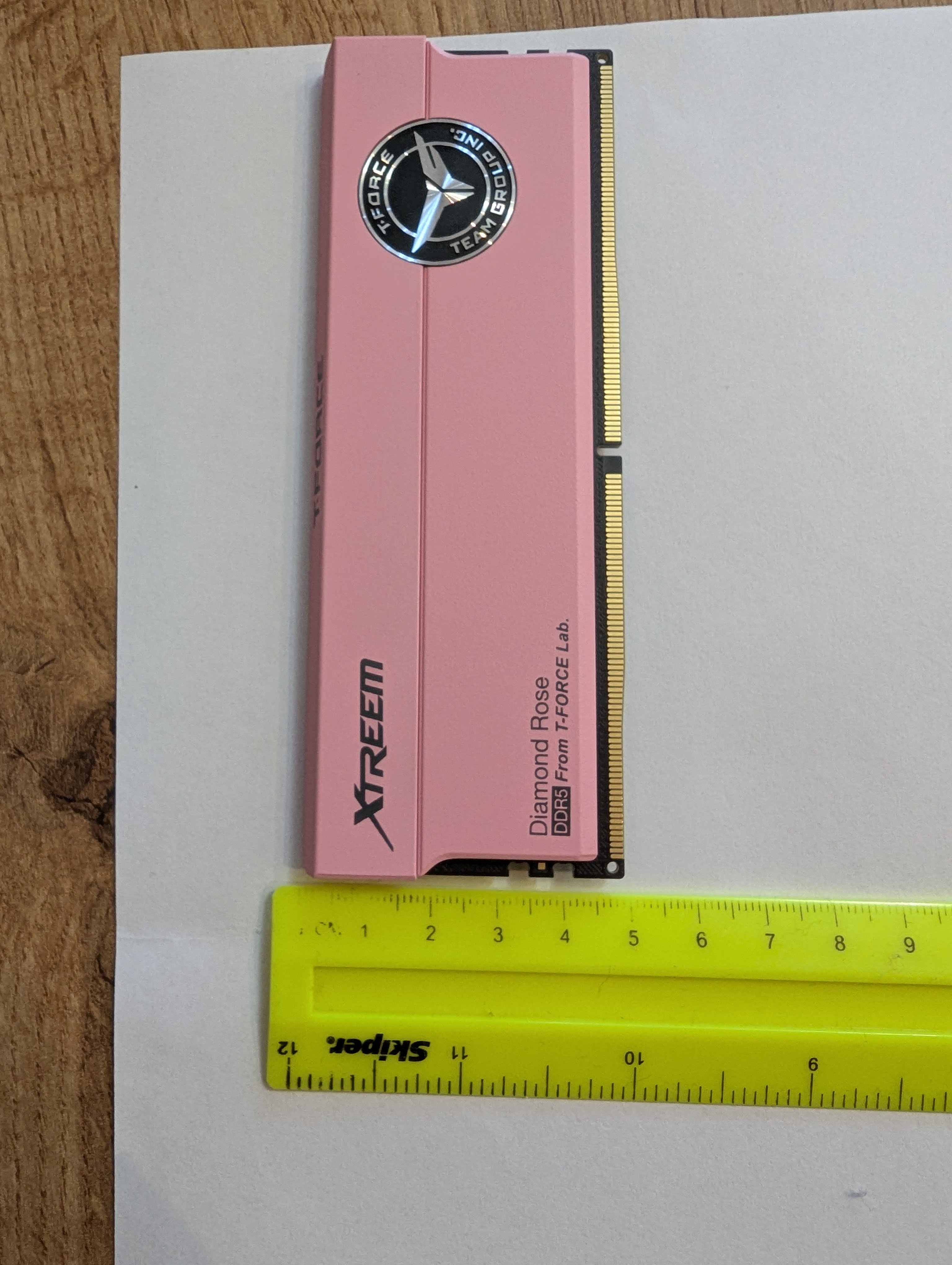

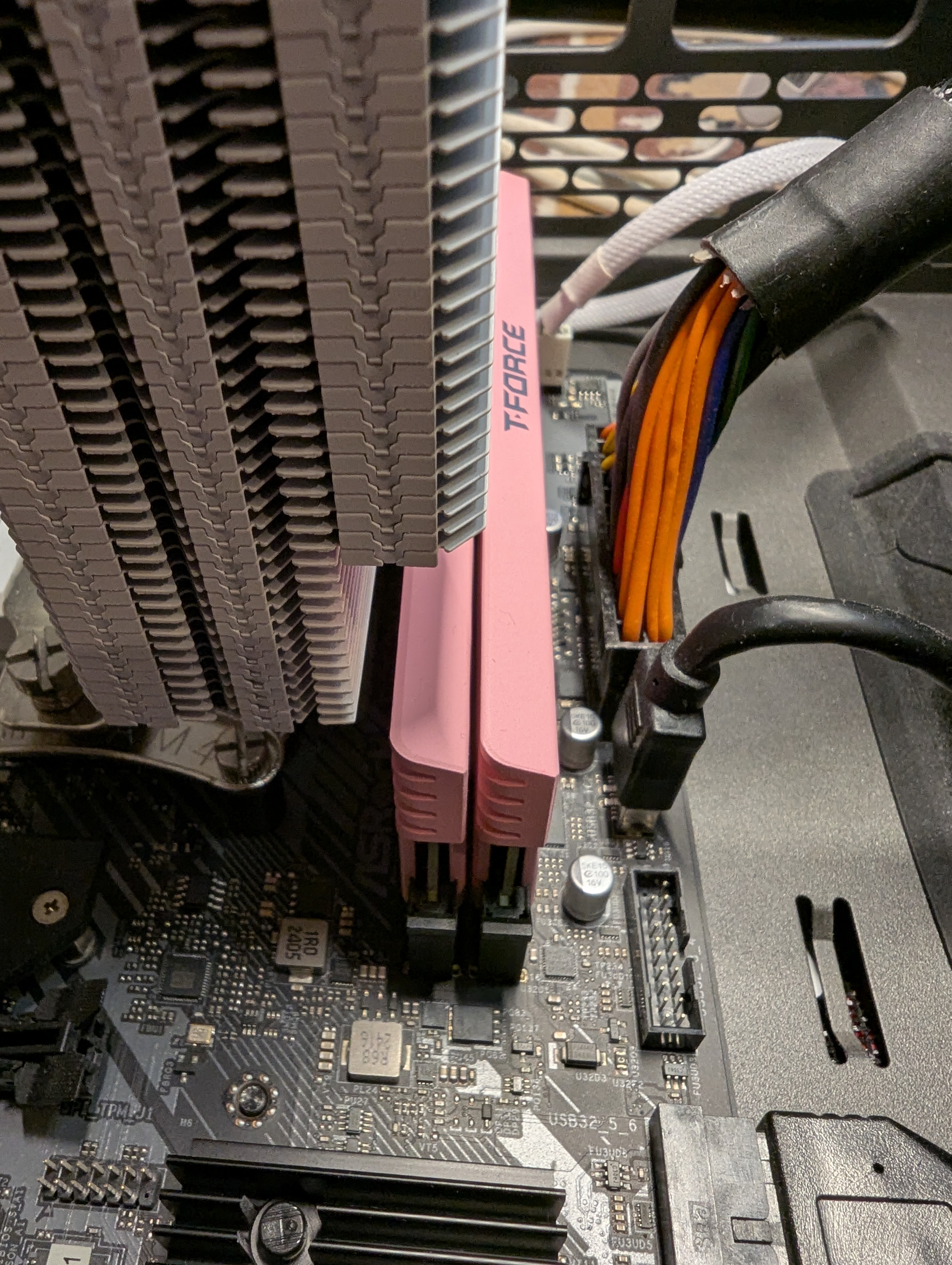

Хтось питався про суміність Thermalright з високою пам'яттю. Кулер Frost Spirit 140 (не 120-ка). Материнка 2-слотова, пам'ять близько до сокета.
Планки висотою 48мм.

Enombre de soberano
- Звідки: Харьков
Piter Cantrope
Высота 158 мм - 120 мм вентилятора + высота сокета (Высота сокета am5 - 7,5 мм, am4 - 8 мм
Высота сокета lga 1700 - 6 мм, lga 1200 - 7 мм)
Получите высоту ОЗУ, без поднятия переднего вентилятора (без изменения высоты кулера)
