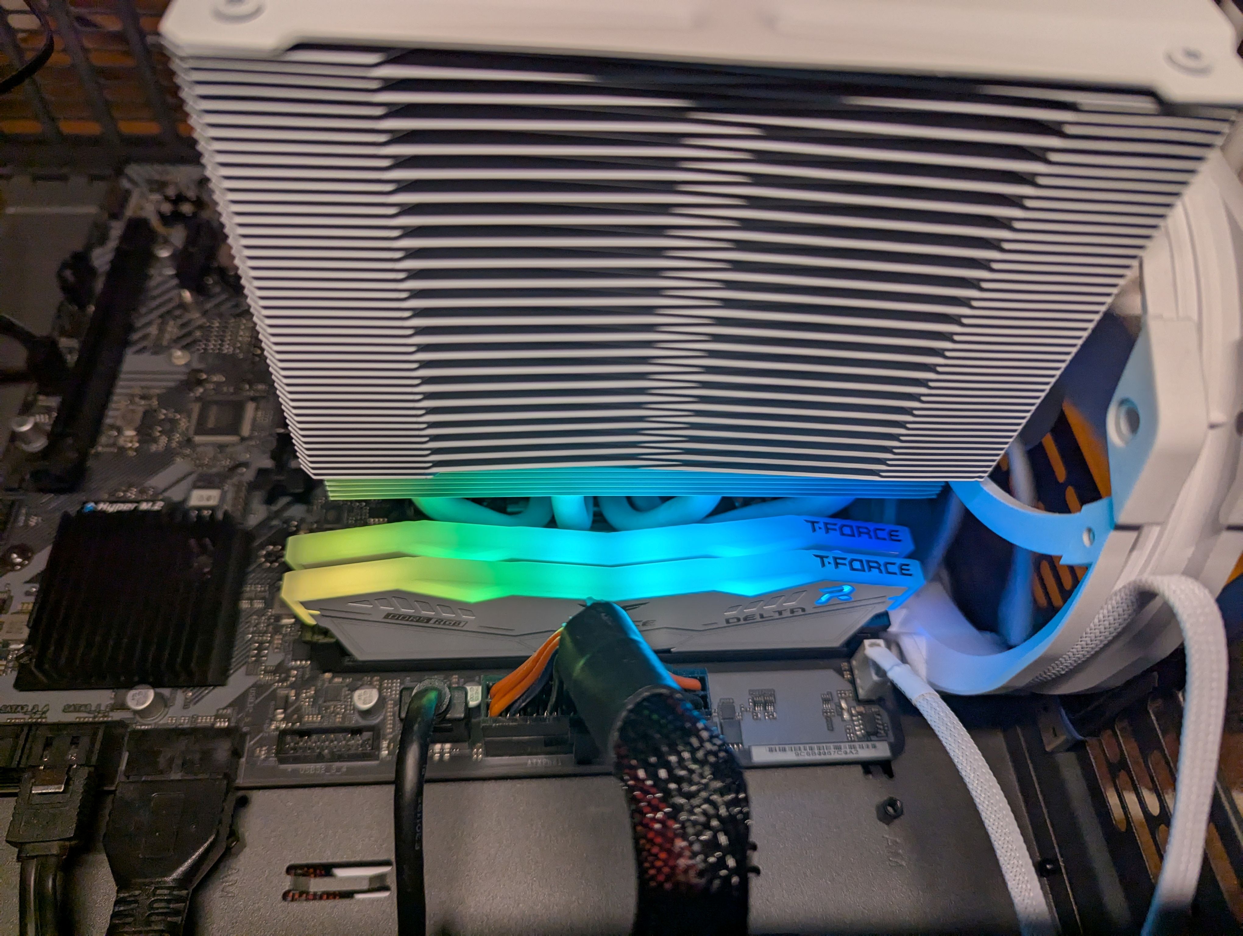

На 2-слотовій HDV з Frost Spirit 140 виглядає отак. Місця там багато
