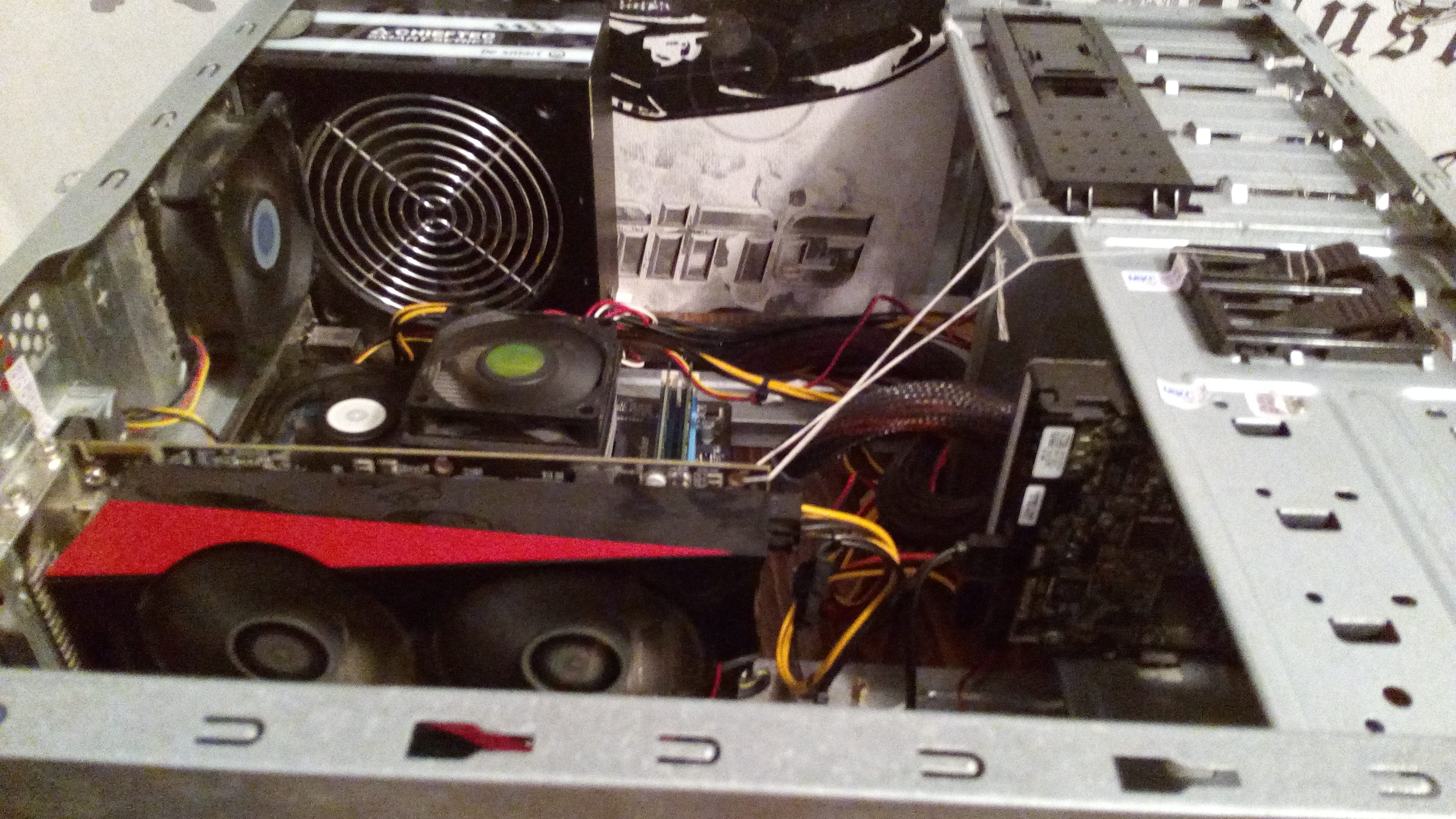

В общем, приветствую пк знатоков. Я уже и сам начал сомневаться во всей этой ситуации, но всё же. Имеется прекрасная видеокарта, которая трудится во благо моего удовольствия от гейм-идунстрии --- POWERCOLOR R9 270 2GB GGDR5. Так, в один не прекрасный момент, я столкнулся с отвалом... . Припаял ютюгом, пользовался недельку - отвал, снова припаял - отвал. На третий раз повторил процедуру, и заметил, что видеокарта знатно так провисает(правая её часть). Очень странно подумал я, все болты прикручены и тд. Так вот, ради прикола, решил положил корпус на заднюю стенку, и подвязать видеокарту нитками :
Рис. 1
Рис. 1
. И после данных манипуляций, видеокарта работает исправно 6 месяцев и до сих пор. На днях, решил вернуть корпус в исходное положение, как положено, и через некоторое время появились артефакты(признаки отвала). Вот сейчас опять перевернул корпус от греха по-дальше. Я понимаю, что всё это абсурдно, но мог ли факт того, что видеокарта "привисала", повлиять на дальнейший отвал чипа?
PS. Все 3 раза прогревал одинаково (примерно, не до миллисекунд), температурный режим соблюдался, перегревом не страдает(видеокарта).
Надеюсь на понимание, и серьёзное отношение к ситуации.

Текстолит гнется и что-то гдето-то отходит :dontknow:
Я не разбираюсь, просто мысли )))

Aladin273:повлиять на дальнейший отвал чипа?
СО стоит с перекосом - вот тебе и локальный перегрев с артефактами
хотя тот же датчик покажет, что всё хорошо.
плюс припой бессвинцовый очень хрупкий.
артефакты вряд ли от него словишь, но вылеты игр и 116й бсод - вполне.(даже при рабочем чипе, было парочку недосаженных не по профилю новых чипов)

корпус поставил в исходное положение, видеокарта подвязана(то есть не провисает). Но артефакты всё-равно полетели(после переворота корпуса).
Отправлено спустя 2 минуты 38 секунд:
Какой тогда может быть выход из ситуации? Вечно сидеть с "лежачим" корпусом?

Aladin273:Но артефакты всё-равно полетели
это уже начинается алхимия ;)

взять горизонтальный корпус! я только недавно говорил про то как пагубно влияет провисание карты
геймеры основные убийцы видеокарт :gigi: у нас они висят правильно

А какой фирмы утюг, что так классно паяет? Фурмарк минут 10 хоть проходит после такой пайки?
Aladin273
Звідки: Днепр
ZZ:Aladin273
Под 85-90 градусов, но проходит. А так в пубг гоняю, и всё ок))
Про утюг, возможно и шутка, но отвечу - Philips.
