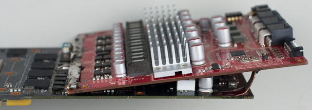

Вот что однозначно поможет:
1. https://www.overclockers.ua/news/hardwa ... 02/113624/" target="_blank
2. https://www.overclockers.ua/news/hardwa ... 20/114887/" target="_blank
3. https://www.overclockers.ua/news/hardwa ... 21/111527/" target="_blank
Никаких проблем с напряжениями, полный контроль и регулировка до сколько не жалко, а какой внешний вид загадашный получится
