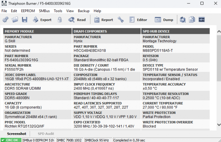

Питання до тих хто розбирається в маркуванні g.skill ОЗУ.
Є два однакові набори озу.
один має маркування OT48KXS825A
інший OT56KXS820A
на обох а дай чіпи. Маю змогу перевірити тільки OT48KXS825A.
Тайфун пише наступне
В OT56KXS820A з оглядів на techpowerup ті ж чіпи.
Яка тоді різниця? :think:
AndP
Звідки: Kyiv
aaleksandrenko: 01.05.2025 13:23OT48KXS825A
інший OT56KXS820A
мое предположение: раньше платы писали Базовую частоту Jedec 4800 МГц, сейчас 5600 МГц, может и чипы под это настроены
