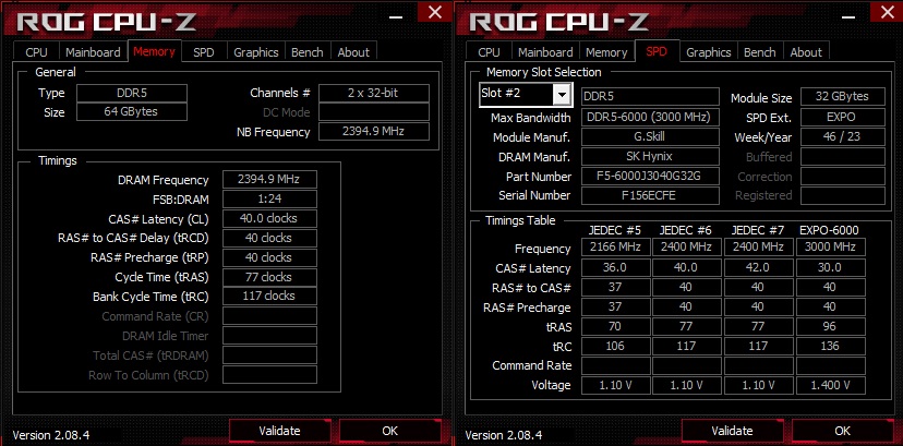

GreenMile: ↑ 08.03.2024 00:12 IF - частота інфініті фабрік, FCLK.
Зображення
Цей скріншот дасть відповідь на запитання? Зараз EXPO виключене.
