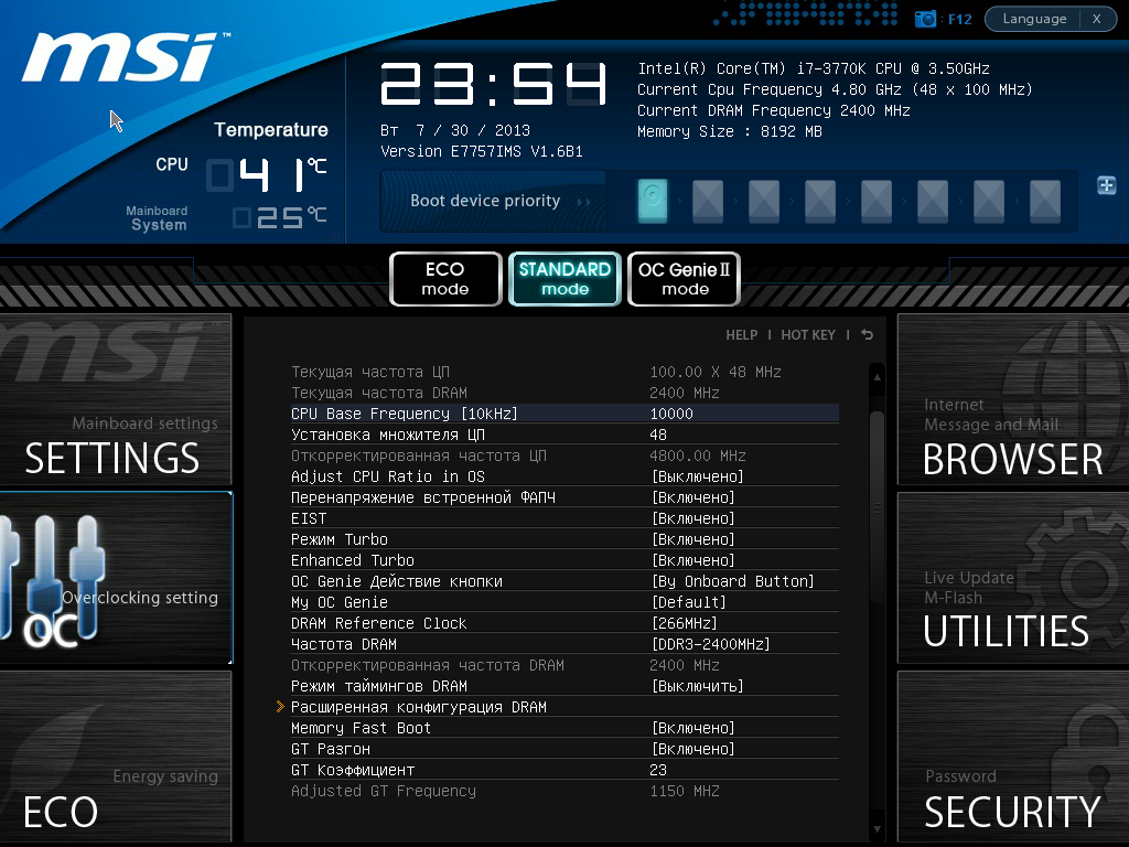

Mechanical
Та там надо просто выставить, чтоб по дефолту грузилось то что надо.
Кнопку OC Genie не надо никогда выключать.
Авторазгон конечно не нужен и это не для этого.
Эта кнопка даёт доп возможности.
Они тебе как раз нужны.
На твоём скрине в строчке My OC Genie стоит Default.
А посмотри что ещё есть помимо дефолта. ;)
У меня такая мать рядом лежит, просто она отключена.
У меня были Бсоды на ней в дефолте.
Пришлось подшаманить, но для этого надо было сделать чтоб оно мои настройки всегда грузило.
Сделал и уже забыл как. :D
Но кнопка всегда была включена и в биосе я что-то менял такое, что определяло действие этой кнопки и/или варианты загрузки.

Mechanical
А, вспомнил.
Дефолтовые напруги на память были неудачные.
Пришлось немного увеличить напряжение на память. Вот.

the13th
"OC Genie Действие кнопки" поставь как у gehka3 - "By Onboard Button"
