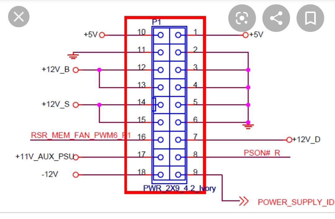

Піни 10 і 1 --- НЕ ВИКОРИСТОВУВАТИ!!! Згорить плата!!
Вкладення
Turkmenator
svized: 11.11.2023 00:40 Піни 10 і 1 --- НЕ ВИКОРИСТОВУВАТИ!!! Згорить плата!!
А от+11v на 17 не сгорит z440,в начале темы вроде туда +5 советовали подать?
Что подать на 9 ногу POWER SUPPLY ID?
Turkmenator
и еще вопрос,видел в других источниках 16 нога называется PWR_OK.Может есть у кого переходник,если не сложно дайте распиновку
