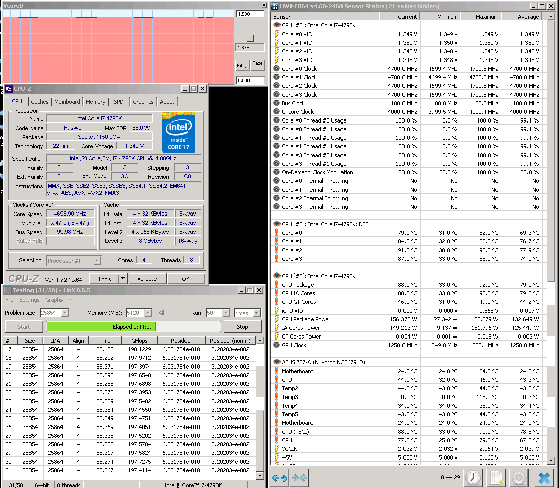

gehka3
Катярко
- Звідки: Днепр
autoklon
Ваш 4790K 4700 при 1.375в будет стабилен

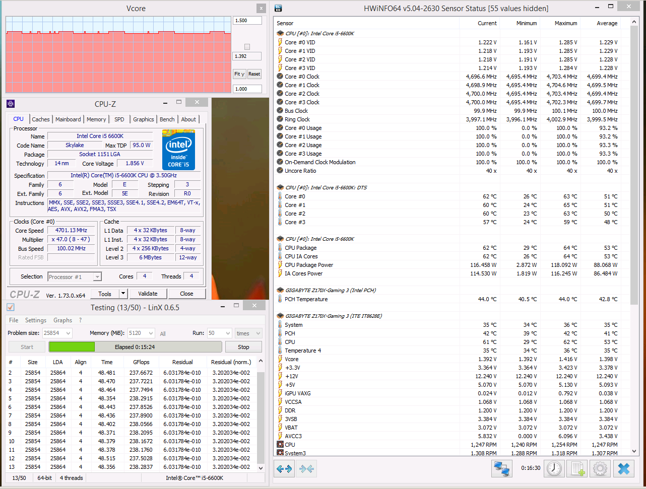

Алексей ваша система на скайлейке
6600K на GA-Z170X-Gaming 3 4700 при 1.4в в линкс 065 бегает, 65 гр под ноктей Д14 после скальпа, чистых 25 гр разницы
Мать далеко не под разгоны, биос то отдельная история

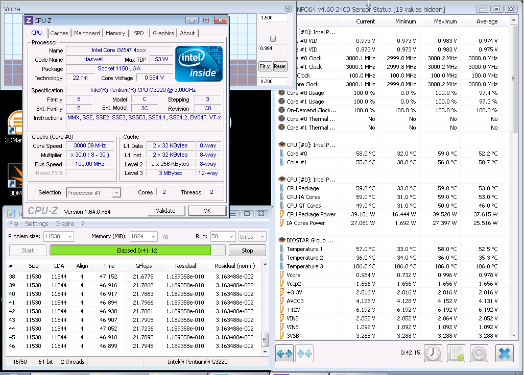

Валерий ваша система, первый прогон
Пару часиков поганяю, посмотрю до скольки сможет прогреться
А вообще идея и сборка понравились: слим ящичек, полный пассив (и БП тоже), красиво перфорирован и достаточно для пассива с этим радиатором - собственно скрин красноречив.
Конечно в полку не убрать его ибо задохнётся вероятно, нужно пробовать с реальными нагрузками, в линкс жеш он бегать не будет круглосуточно.
Если будет добавляться видеокарта то температуры будут выше, насколько - всё зависит от
