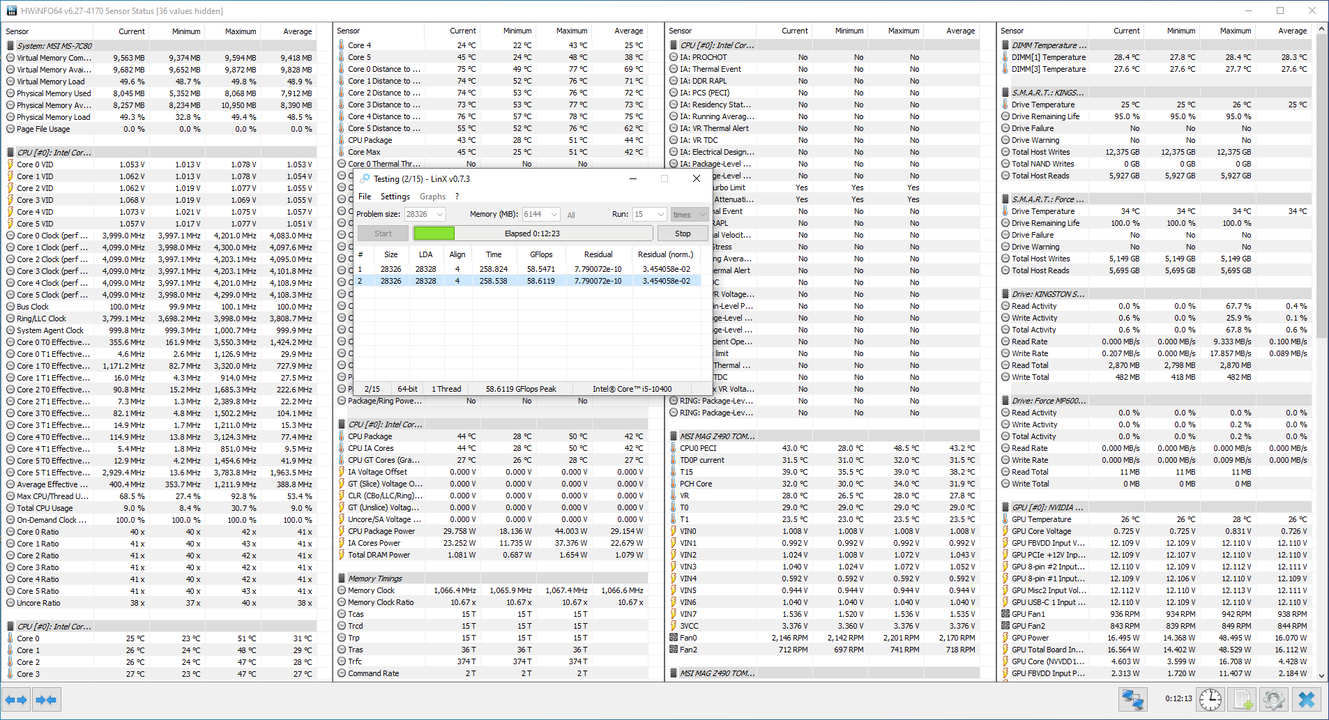

PS: ЛинХ потребляет 43вт на 6С/12Т проце. Чтоооо? :eek:
LinX 0.7.3
Хотя... там всего то 51гфлопс. Ясно, понятно. :facepalm:

a_z_z_y:PS: ЛинХ потребляет 43вт на 6С/12Т проце. Чтоооо? :eek:
LinX 0.7.3
Не хочу нарушать идиллию вашего смакования, но показатели мощности относятся к простою системы и под нагрузкой, а 50 Гфлопс - к результату в однопотоке. Спасибо что заметили, подкорректировали.

Жаль что по МСЕ нету никакой инфы. По обзорам GN у асуса (на их плате) показательное поведение согласно спекам интела. У MSI отсебятина стоит в Auto.
Ниже по статье есть скрины, если в них всматриватся то видно что 10400 ест в пике до 100вт а стоковый 8600К до 120вт. Заметно меньшее тепловыделение и вольтаж у 10 поколения. Но вот обязательно ли нужен МСЕ для 10400 или ему 65вт хватает в прикладных задачах - вопрос остался открытым. Стоит ли в потенциальному покупателю заморачиватся с поисками материнки где этот МСЕ можно задействовать?
