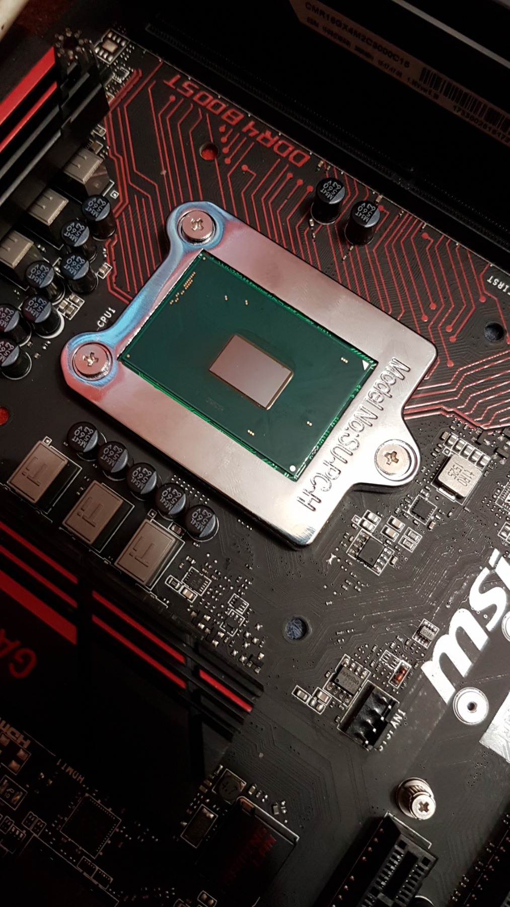

Кстати я уже получил QL3X поставил на MSI H170 Gaming M3 с памятью CMR16GX4M2C3000C15 - старт на 2133мгц.
Есть нюанс у MSI - память нужно ставить в слоты 1-3
И меня настораживает уж больно торчащий кристалл, зазор примерно 3мм - охлад на защелках, но если ставить башню с болтами, то стремно уже.
Нужно что-то на рамку наверно приклеить дабы убрать зазор.

кристалл выступает. Но вряд ли в конте дело. Т.к. прижим сильный и подошва очень ровная. И перекос я уже устранил. Там пришлось отпустить 2 винта буквально на пол оборота, а всего у меня там оборотов 20 выходит.
Я больше склоняюсь к тому, что датчики не правильно показывают ну или из-за малой площади и довольно толстого основания кулера от кристалла отводится тепло не идеально. Т.к. у людей на водянках с дурным вольтажом ~1.4v частоты выставляются вплоть до 5ггц. При этом около 80гр.
Я предполагаю, если не датчики, то смена кулера решила это, но с офсетом всего 5mV уже такой ситуации не наблюдаю, а частоты держит по всем ядрам 4300. Вообщем пока так меня все устраивает, но ситуация немного озадачивает.
