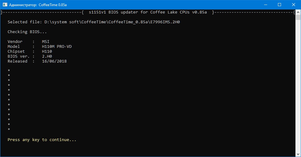

Не получается прошить BIOS от MSI H110M Pro-D (MS-7996)
Скачал всё отсюда: https://yadi.sk/d/i4FE9b-o3apk5b , распаковал (пути не содержат кириллицы). Запустил "от админа" утилиту CoffeeTime_0.85a , открыл скачаный с оф.сайта BIOS E7996IMS.2H0 http://download.msi.com/bos_exe/mb/7996v2H.zip
следом выбрал пункт "4"
следом выбрал пункт "1" (Autoupdate)
далее при выборе пункта "3", или любого другово, получаю:
И так это окно и висит, ничего больше не происходит.
// Хотел прошить, чтобы поставить i5 9400F и облом :weep: . ЧЯДНТ, или невозможна такая модификация и я вообще не правильно понял, что можно это сделать с моей МоБо ?

1) в путях не должно быть не только кириллицы, но и пробелов и прочего
я вообще в корне диска создал папку CT
2) антивирус сходу удаляет многое содержимое из этой папки, с ним разберись
3) под виндой 7 у меня были проблемы с этой прграммой, под 10 всё работает
вот результаты работы с твоим биосом:
Newbie hoping
Осспади… я кретин :facepalm: . Провтыкал окно, где надо подтвердить согласие "I Agree", соответственно процесс дальше из-за этого не шёл. Прошу прощения.
Вроде получилось:
Капитан Немо, родной защитник 10ки молчал как рыба, кстати.
